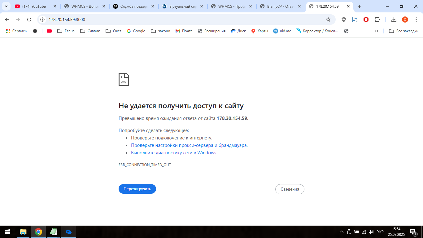

Брайни стоит на пяти серверах. С последней установкой было куча проблем. Большинство удалось решить, но две, причем они уже были два года назад. Первая. Сильно жрет память, примерно 3,5 гига. И вторая. error connect timed out.

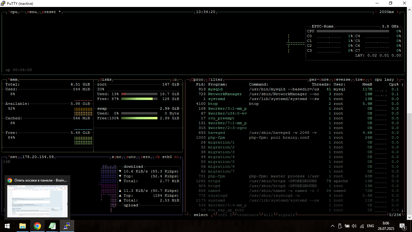

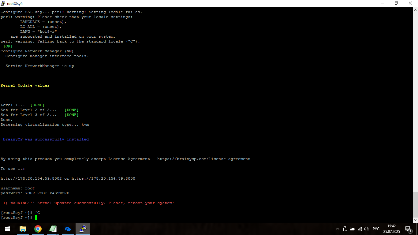

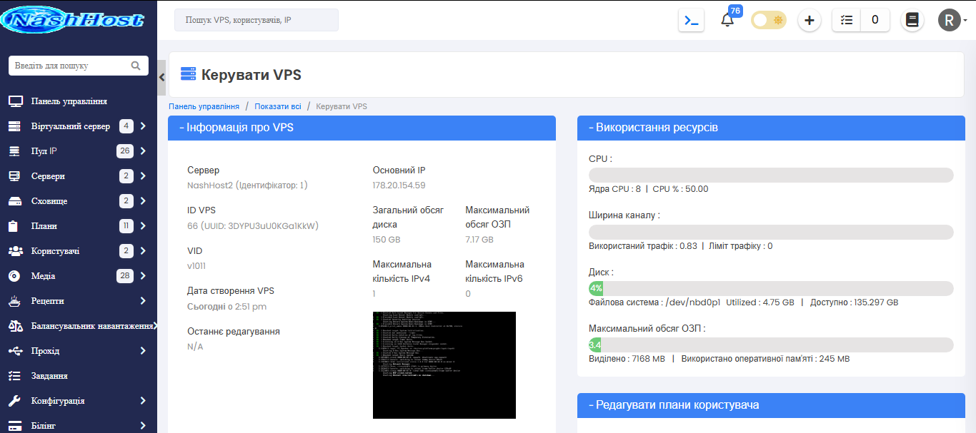

Первый файл - чисты альмалинукс. Второй файл - установка панели. Третий файл - через пять минут после открытия панели. При этом, после установки панели, потребление памяти вырастает до 43%. Общая память - 7 гигов.

Порт 8000 это HTTPS , там же написано...
Поэтому в браузере надо писать для него
https://178.20.154.59:8000/
Используйте после новой установки 8002, когда настроете серт для HTTPS можете использовать 8000
Касательно памяти. Посмотрите какой процесс жрет память. Можете воспользоваться в Alma9 утилитой btop для этого.
yum install btop
btop
Можете скинуть скрин по потреблению. Фильтры по процессам в btop работают
Если вы установили ClamAV, то он запускает два процесса, каждый из которых потредляет около 1.2Г памяти.
Покажите вашу строку установки панели

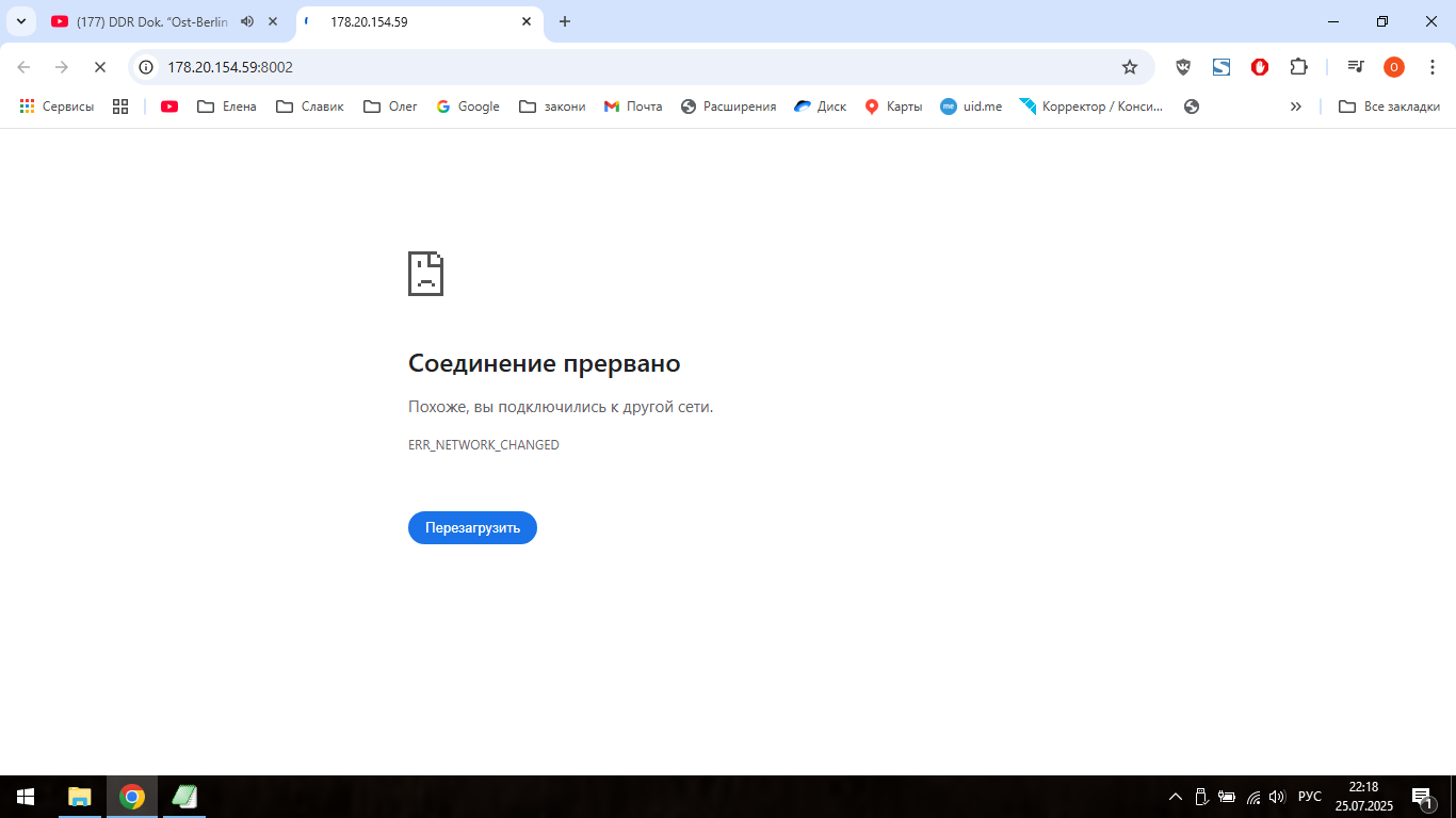

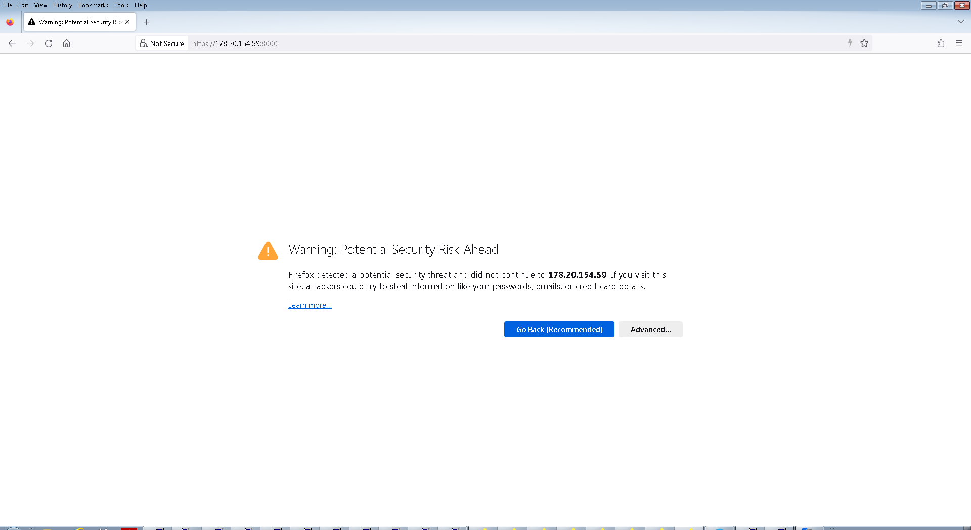

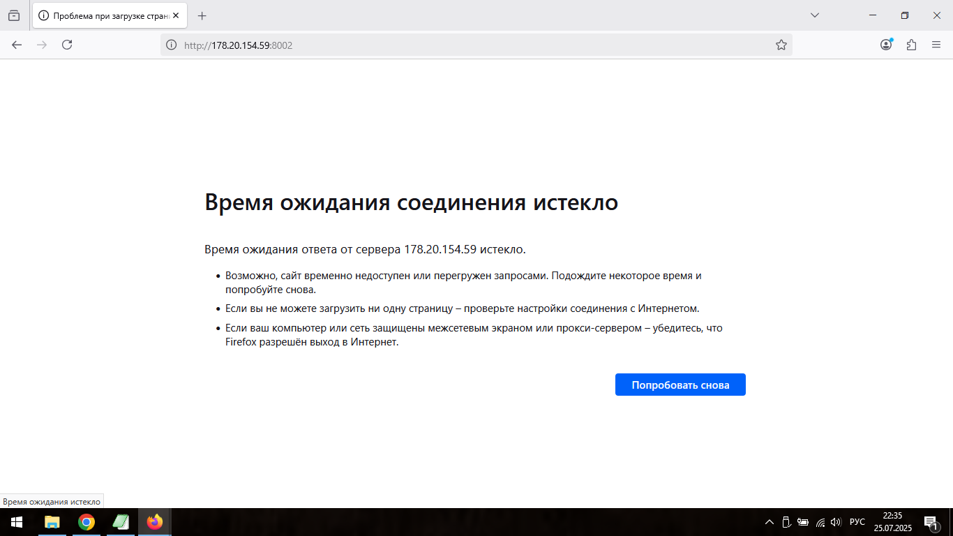

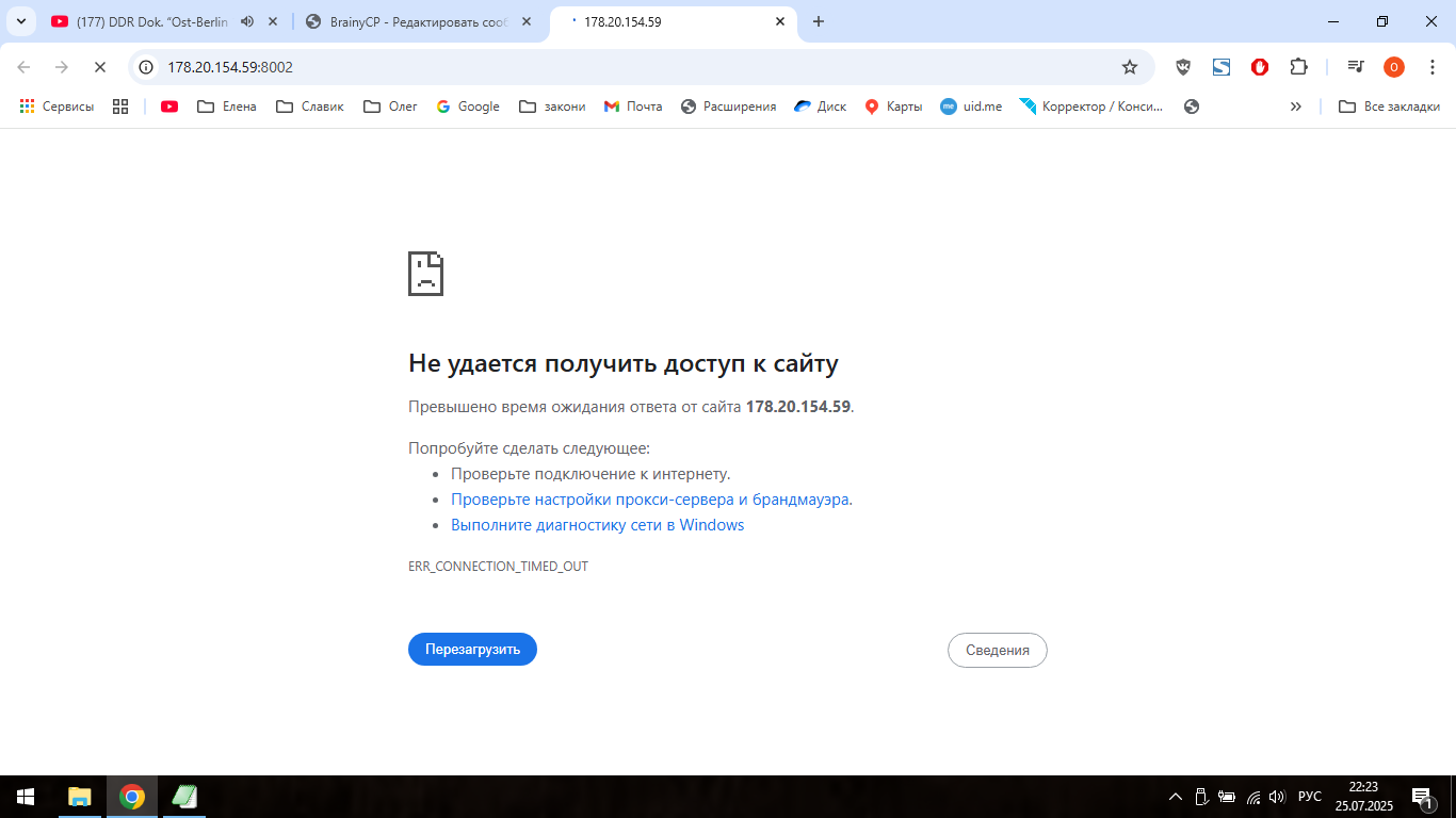

На 8002 порту тоже зависает и та же самая ошибка. Как и два года назад. В результат в фирфокс.
Ребята, Ви, как и два года назад, не пытаетесь исправить ошибку, а ищете как бы причину спихнуть на меня! Это мягко говоря не красиво!

Сообщение sbury » Пт июл 25, 2025 7:30 pm
покажите скрин btop
и выводы
iptables -L -n
systemctl status nginxb
ip a
cat /var/log/messages | grep error
brainy-core -err
Вы не показали вашу строку установки панели

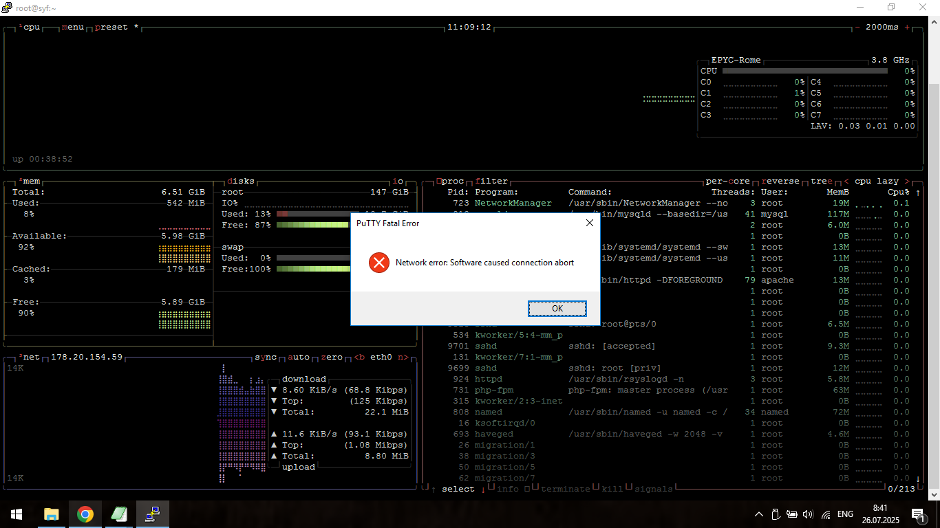

Теперь по делу. С файла ниже видно работу в нормальном состояние. Показать тоже самое во время зависания я не могу. Потому что в это время сервер становиться полностью не доступен. Приходиться через Virtualzor его перезагружать. Позавчера я тестировал сервер сутки без панели. Все нормально. Как только устанавливаю BrainyCP начинаются фокусы. И именно в это время растет потребление памяти.
Вот момент зависания.
