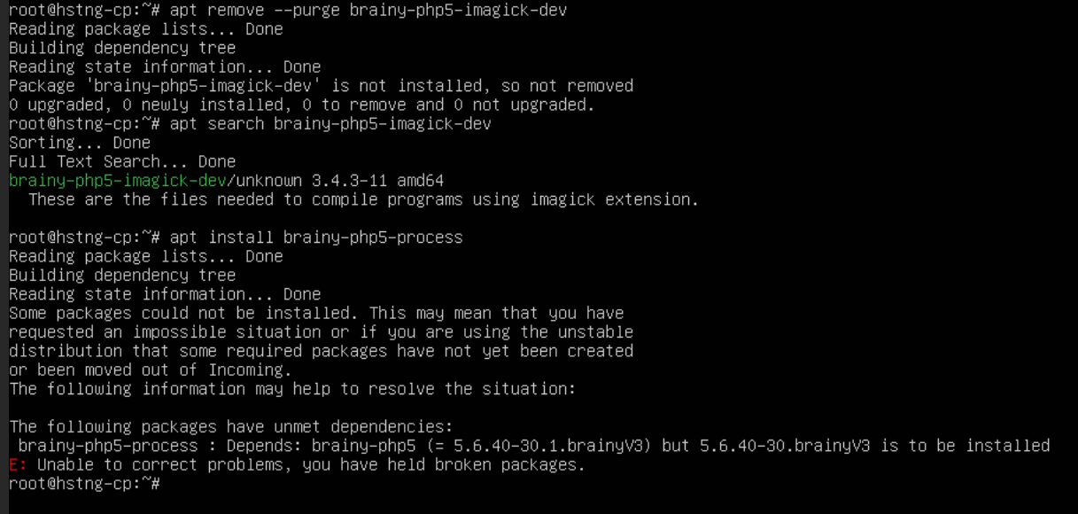

Пытался сделать apt install brainy-php5-process
root@hstng-cp:~# apt install brainy-php5-process
Reading package lisk... Done
Building dependency tree
reading state information... Done
Some packages could not be installed. This may mean that yuo have
requested n impossible situation or if you are using the unstable
distribution that some required packages have not yet been created
or been moved out of Incoming
The following information may help to resolve the situation:
The following packages have unmet dependendencies:
 brainy-php5process : Depends: brainy-php5 (= 5.6.40-30.1.brainyV3) but 5.6.40-30.brainyV3 is to be installed
E: Unable to correct problems? you have help broken packages.

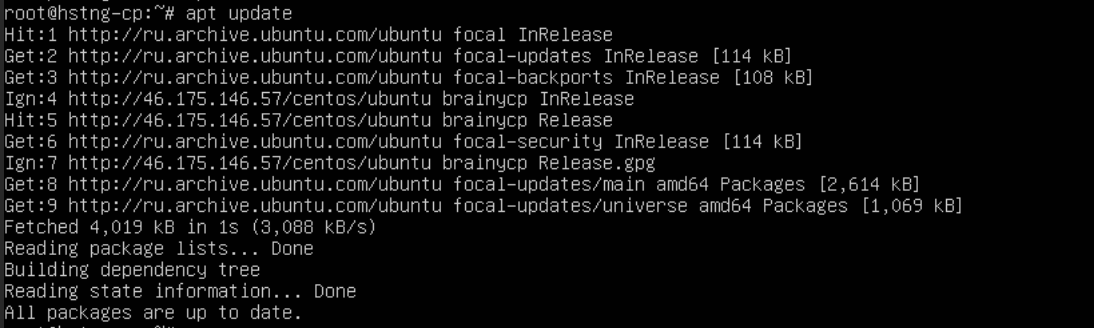

В консоли сделать следующее
apt update
apt remove --purge brainy-php5-imagick-dev

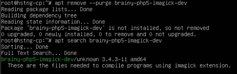

При попытке удаления пишет что не установлен пакет brainy-php5-imagick-dev

Juuso Kyllönen писал(а): ↑
Чт июн 08, 2023 8:59 am
Спасибо.
Так пакет установился или нет?

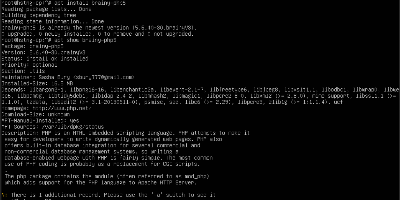

покажите вывод
apt-get install brainy-php5

Сообщение Juuso Kyllönen » Чт июн 08, 2023 9:15 am
Вывод ниже.

Обновление проходит штатно:
Спасибо.
