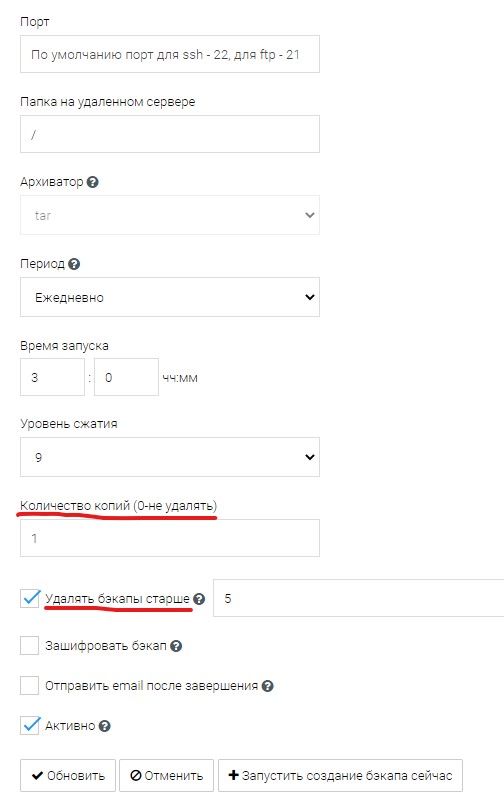

Сообщение VladOst » Пт мар 10, 2023 8:52 am
Сохраняюсь на FTP.
В чём разница этих параметров?
Судя по количеству архивов на FTP работают установки "Удалять бэкапы старше".
А на что тогда влияет "Количество копий"?

Сообщение MaySky » Ср апр 19, 2023 6:18 am
Тот же вопрос.
Текущая версия: 1.0949.20230412
Бэкап на FTP.
"Количество копий (0-не удалять)" - стоит 7.
Несмотря на это, копии не удаляются.
На что влияет эта функция?
Re: Бэкапы
Сообщение alenka » Ср апр 19, 2023 8:09 am
MaySky писал(а): ↑
Тот же вопрос.
Бэкап на FTP.
Мы проверим данную функцию

Re: Бэкапы
Сообщение MaySky » Пт май 12, 2023 11:00 am
MaySky писал(а): ↑
Тот же вопрос.
Бэкап на FTP.
По этому вопросу есть какие-то новости?
