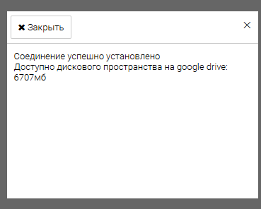

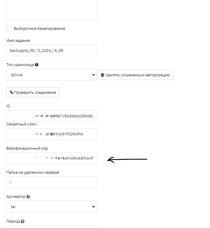

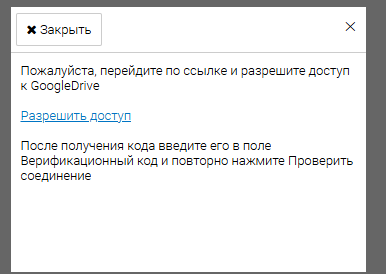

Прописываем в панель, id и секретный ключ, и нажимаем кнопку Проверить соединение.

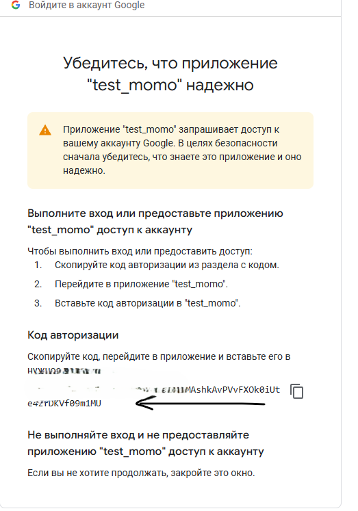

Разрешаем доступ.
Полученный верификационный код, прописываем в панель и проверяем соединение.

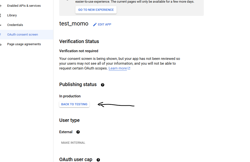

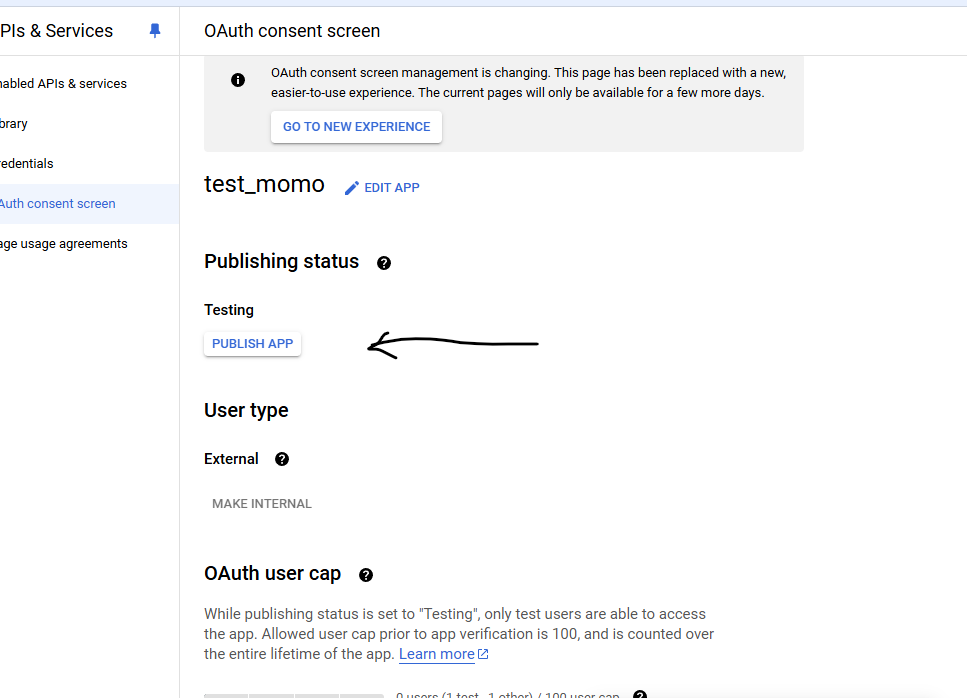

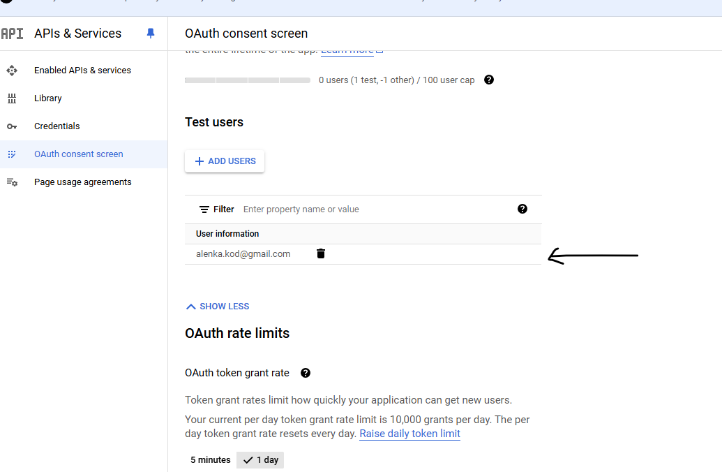

Какие могут быть ошибки, не расшарен доступ в GDrive это 400 ошибка.
Этот параметр меняем на PUBLISH APP
403 ошибка, нужно добавить пользователя

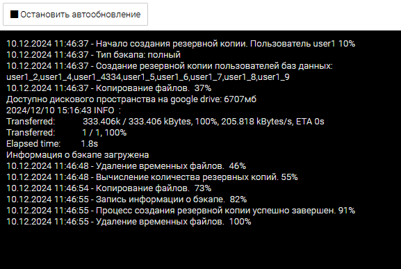

Если у вас не видит свободное место в GDrive
По ссылке:
https://console.cloud.google.com/market ... =twerk-new,
Включаем Google Drive API
