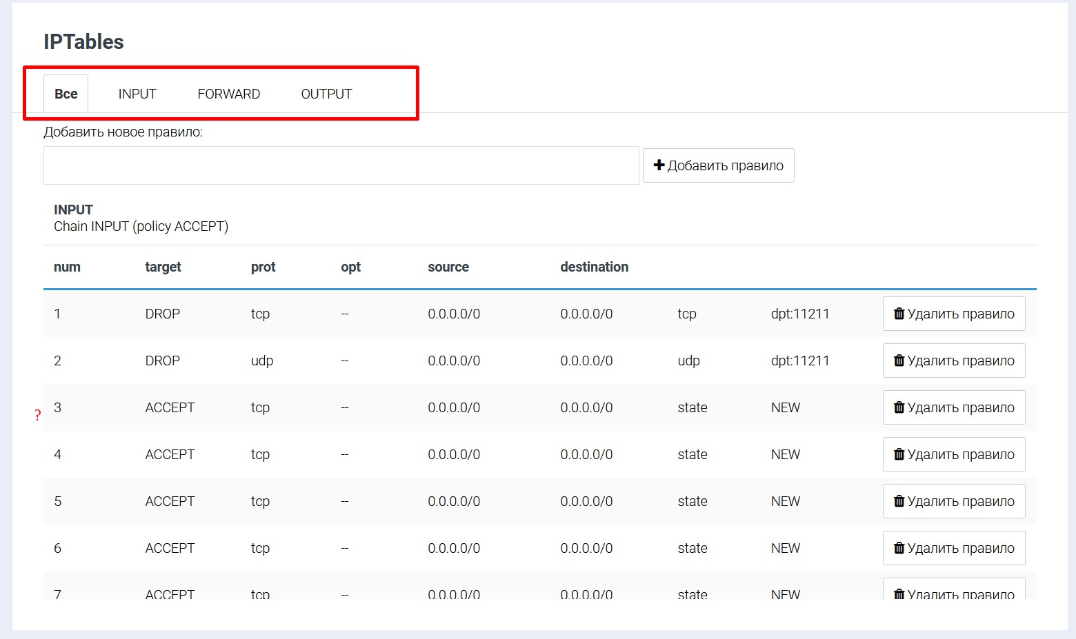

Добрый день, панелька установлена на Альмалинукс 9, потребовалась перезагрузка сервера, после чего пропал доступ к сайтам. Доступ к панели имеется. В настройках iptables какая-то дичь, правила присутствуют только в цепочке инпут, остальные цепочки пустые и их гораздо меньше чем было ранее, восстановление конфигурации правил не помогает, повторная перезагрузка сервера тоже.

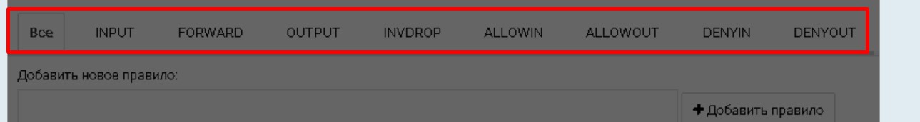

Сервис файл2бан удалил, так как посчитал что в нем может быть причина. Меня еще смутило то что ранее по умолчанию было гораздо больше цепочек
Но возможно с каким-то обновлением это изменилось.

Сейчас установлены сервисы по умолчанию. Восстановление правил восстанавливает те-же правила которые активны сейчас. Я не могу понять куда делись правила из цепочки output, forward, и почему отсутствуют цепочки invdrop, allowin и тд.
Сейчас в файле конфигурации следующие правила:
-A INPUT -p udp -m udp --dport 11211 -j DROP
-A INPUT -p tcp -m state --state NEW -m tcp --dport 20 -j ACCEPT
-A INPUT -p tcp -m state --state NEW -m tcp --dport 21 -j ACCEPT
-A INPUT -p tcp -m state --state NEW -m tcp --dport 22 -j ACCEPT
-A INPUT -p tcp -m state --state NEW -m tcp --dport 25 -j ACCEPT
-A INPUT -p tcp -m state --state NEW -m tcp --dport 53 -j ACCEPT
-A INPUT -p tcp -m state --state NEW -m tcp --dport 80 -j ACCEPT
-A INPUT -p tcp -m state --state NEW -m tcp --dport 110 -j ACCEPT
-A INPUT -p tcp -m state --state NEW -m tcp --dport 143 -j ACCEPT
-A INPUT -p tcp -m state --state NEW -m tcp --dport 443 -j ACCEPT
-A INPUT -p tcp -m state --state NEW -m tcp --dport 465 -j ACCEPT
-A INPUT -p tcp -m state --state NEW -m tcp --dport 587 -j ACCEPT
-A INPUT -p tcp -m state --state NEW -m tcp --dport 993 -j ACCEPT
-A INPUT -p tcp -m state --state NEW -m tcp --dport 8000 -j ACCEPT
-A INPUT -p tcp -m state --state NEW -m tcp --dport 4747 -j ACCEPT
-A INPUT -p tcp -m state --state NEW -m tcp --dport 1024:65535 -j ACCEPT
-A INPUT -p tcp -m state --state NEW -m tcp --dport 8002 -j ACCEPT
-A INPUT -p tcp -m state --state NEW -m tcp --dport 3306 -j ACCEPT
-A INPUT -p tcp -m state --state NEW -m tcp --dport 43 -j ACCEPT
-A INPUT -p tcp -m state --state NEW -m tcp --dport 5432 -j ACCEPT
-A INPUT ! -s 192.168.1.0/24 -p udp -m udp --dport 111 -j DROP
-A INPUT ! -s 192.168.1.0/24 -p tcp -m tcp --dport 111 -j DROP
-A INPUT -s 127.0.0.1/32 -p tcp -m tcp --dport 111 -j ACCEPT
COMMIT
*nat
-A PREROUTING -p tcp --dport 80 -d 192.168.1.10 -j DNAT --to-destination 78.107.191.26:80
-A POSTROUTING -p tcp --dport 80 -d 78.107.191.26 -j SNAT --to-source 192.168.1.10
-A PREROUTING -p tcp --dport 443 -d 192.168.1.10 -j DNAT --to-destination 78.107.191.26:443
-A POSTROUTING -p tcp --dport 443 -d 78.107.191.26 -j SNAT --to-source 192.168.1.10
COMMIT
В такой конфигурации доступна только панель и ssh, к размещенным сайтам доступанет.

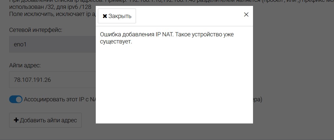

Сайты привязаны к 78.107.191.26. Сейчас обнаружил что в панельке нет ранее добавленного указанного ip и ассоциации nat При попытке добавить повторно, возникает ошибка что устройство уже существует.

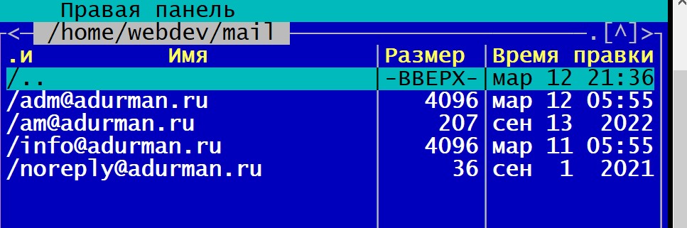

Помимо проблемы с доступом к сайтам и непонятки с iptables выяснилось что так-же пропали почтовые ящики. В панельке отображается ошибка -
1045:Access denied for user 'smtp'@'localhost' (using password: YES) Ошибка подключения к серверу баз данных MySql
. После переустановки exim и создании пользователя, удалось подключится к почтовому ящику только в интерфейсе roencoube уже отображается другая ошибка -
DATABASE ERROR: CONNECTION FAILED!
Unable to connect to the database!
Please contact your server-administrator.
ящики в хомяке пользователя присутствуют

Галочка стоит "Автоматичне завантаження додаткових інтерфейсів та адрес, включаючи інтерфейс NAT" ?
Сейчас нет. И включить ее сей час нет возможности, при добавлении ip wan роутера возникает ошибка.
Но кроме как в правилах пре/построутинга внешний ip не где не указан/или я его не нашел.
