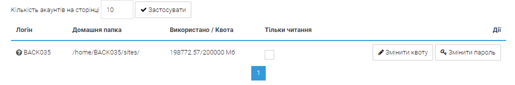

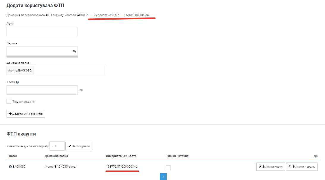

Попробовал на других хостинг аккаунтах, там такого нету. Подумал, что глюк именно одного аккаунта. Удалил его, и создал снова с тем же именем. В итоге, оно сходу пишет, что использовано 197 Гб. При этом папка Хом пустая, бо я аккаунт только создал. А панель думае, что я уже 197 Гб успел загрузить.
На вкладке Хост аккаунты пишет правильно, 0 из 200000 Мб

Если убрать квоту. Пишет квота не используется. Но если поставить, то сразу 198 Гб зайнято. Оно почему-то не обновляет именно во вкладке ФТП сколько занято. ФТП сервер перезапускал, не помогло.

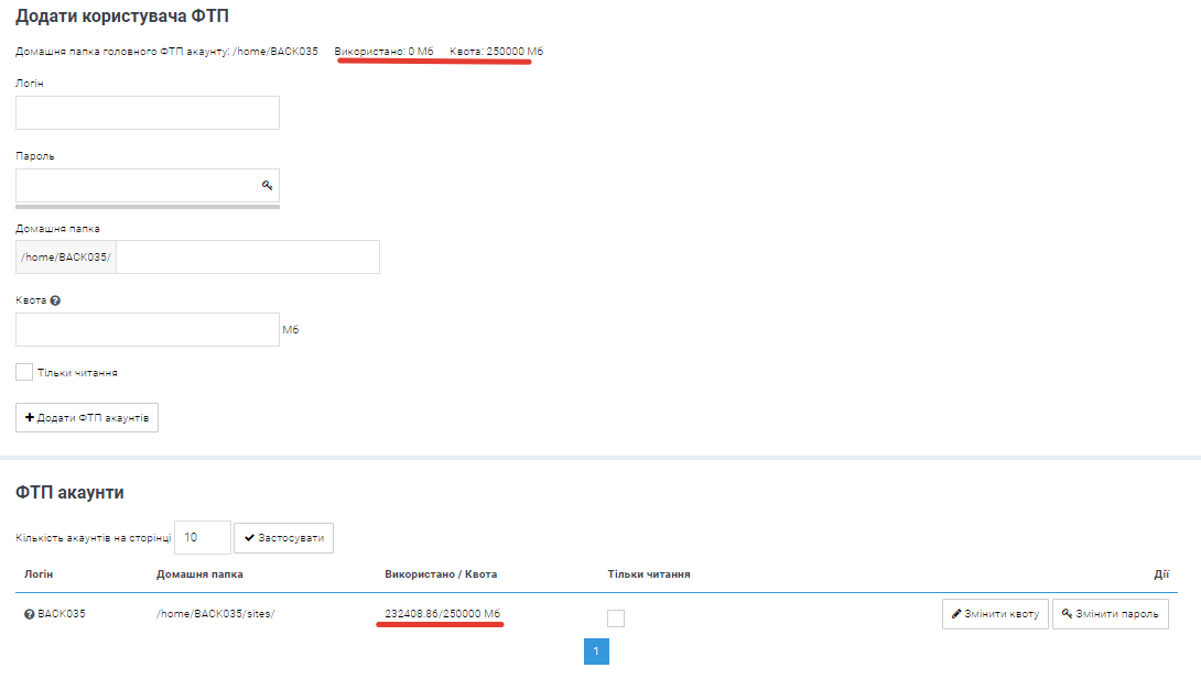

Оно вернулось

1. Да, там есть команда
2. CentOS 7
Linux KOMPIK 3.10.0-1160.el7.x86_64 #1 SMP Mon Oct 19 16:18:59 UTC 2020 x86_64 x86_64 x86_64 GNU/Linux
3. Запустил. Написало Команда виконана.
quotacheck: Cannot find filesystem to check or filesystem not mounted with quota option.
