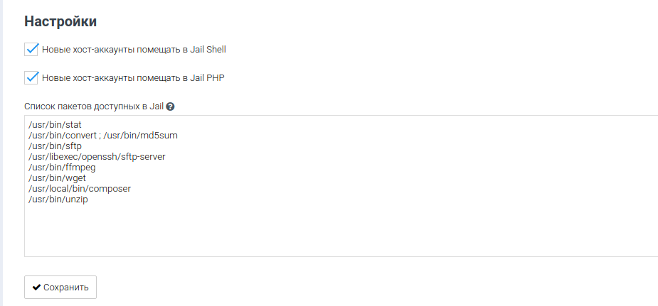

если пользователь находится в jail
то нужно прописать путь до пакета и перестроить jail
https://127.0.0.1:8000/index.php?do=hos ... ction=jail

я так понимаю что
basename
uname
tr
тоже надо добавить

Следуя этим советам что только не пробовал в Jail добавлять - ничего не меняется...
/usr/bin/stat
/usr/bin/convert ; /usr/bin/md5sum
/usr/bin/sftp
/usr/libexec/openssh/sftp-server
/usr/bin/ffmpeg
/usr/bin/wget
/usr/local/bin/composer
/usr/libexec/git-core
/usr/bin/git
/usr/libexec/git-core/git-sh-setup
/usr/libexec/git-core/git-pull
/usr/libexec/git-core/git-sh-setup/basename
/usr/libexec/git-core/git-sh-setup/uname
/usr/libexec/git-core/git-pull/tr
basename
uname
tr
Re: запуск не от рута
Добавлено: Вт июн 14, 2022 4:59 pm
/usr/bin/basename
/usr/bin/uname
/usr/bin/tr
Добавлено: Ср июн 15, 2022 10:37 am
Исправили чтобы при установке git автоматом прописывалось в jail
/usr/bin/basename
/usr/bin/uname
Сейчас вы это можете прописать вручную, и пересобрать хостаккаунт.
