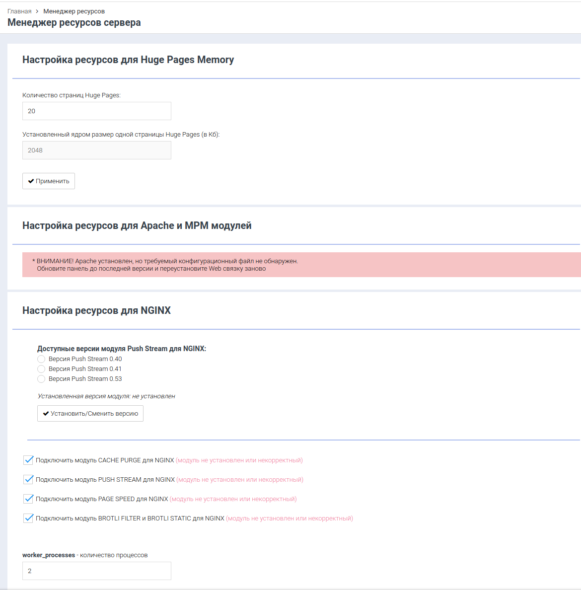

ролик не плохой... Только вот зачем такие сложности, если это можно сделать прямо в панели в два клика?
вот тут
/index.php?do=memmanager
как показано на картинке

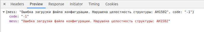

запрос:
https://127.0.0.1:8000//index.php?do=me ... ttp_setdef
так и должно быть?
Re: Установка mod_pagespeed в пару кликов!
Добавлено: Пт апр 02, 2021 11:08 am
Где вы получаете эту ошибку? Судя по самой ошибке у вас не обновлен apache
И в какой OS эта ошибка 7 или 8? И какая версия панели?
покажите вывод
rpm -qa | grep httpd

Текущая версия: 1.0834.20210226
Последняя доступная версия: 1.0834
Centos 7
[root@centos-16gb-fsn1-1 ~]# rpm -qa | grep httpd
httpd24-tools-2.4.39-12.el7.x86_64
httpd24-2.4.39-12.el7.x86_64
httpd24-filesystem-2.4.39-12.el7.noarch
ошибку получаю вот тут
Добавлено: Пт апр 02, 2021 11:43 am
Версия апачи для CentOS 7 в панели httpd24-2.4.46-2
Обновите Web связку в панели
И еще, скиньте скрин, что нажимаете, что вым выбивает эту ошибку.

я просто захожу на страницу и ничего не нажимаю и сразу ошибка
сейчас буду веб связку переустанавливать
