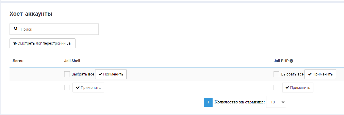

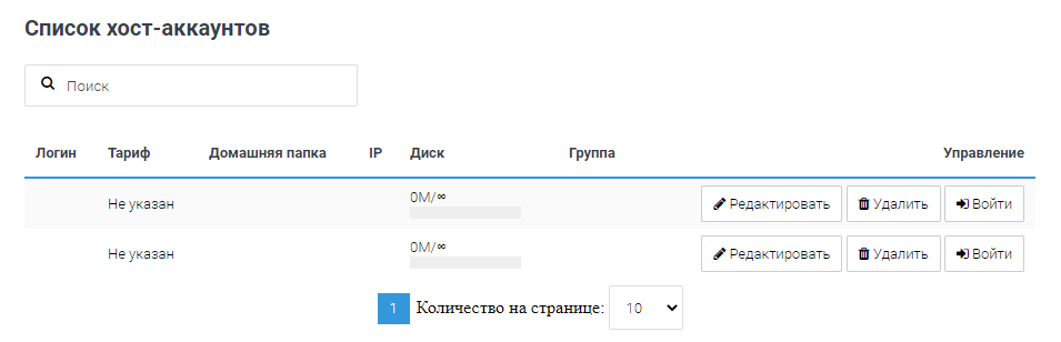

Приветствую, пропал список пользователей (если попробовать из-под root авторизоваться как пользователь - просит сбросить ему пароль).
Сбросить не дает - пишет, что такой пользователь уже существует.
Снимок экрана 2020-09-22 010844.png (21.37 КБ) 42063 просмотра
Подскажите пожалуйста, куда смотреть и что это может быть...

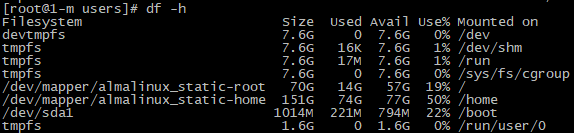

Какая ОС?
покажите вывод df

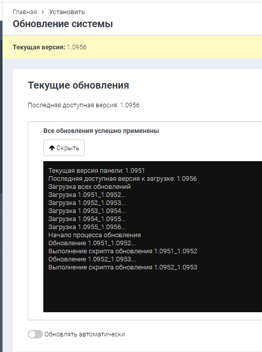

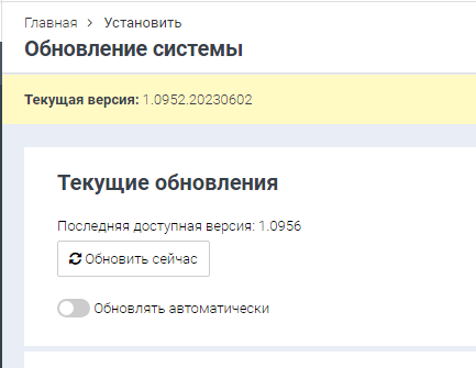

ПО поводу версии и обновлений нужно пояснение: изначально версия панели 1.9.48, весело добежала до 1.9.51 и зависла на пару часов, оставил обновляться, ушёл, пришёл - 1.9.51 и тишина.
Обновил страницу F5 - 1.9.52 и кнопка обновить. И вот - опять висит на 1.9.52.... Всё!
Ещё нюанс: забился до упора /dev/mapper/almalinux_static-root , на скрине уже подчищен, оставались free считанные килобайты.
Исследование показало /var/log/pcp/pmlogger/localhost.localdomain/ раздулся до 57Гб.
Чистка не помогла.

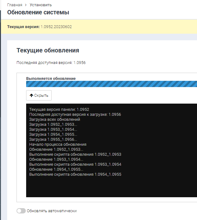

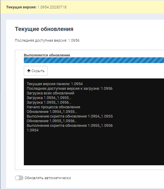

Висит
Открываем обновление в соседней вкладке
Так и обновляемся, поочерёдно..

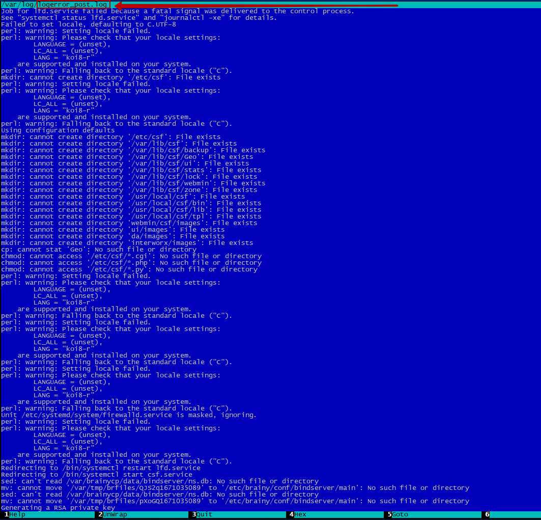

В логе brainy_update.log всё пофеншую и идеально, кроме одного: Failed to set locale, defaulting to C.UTF-8 в каждой итерации обновления/добавления пакетов.
Обновил страницу F5 - 1.9.52 и кнопка обновить. И вот - опять висит на 1.9.52.... Всё!ПО поводу версии и обновлений нужно пояснение: изначально версия панели 1.9.48, весело добежала до 1.9.51 и зависла на пару часов, оставил обновляться, ушёл, пришёл - 1.9.51 и тишина.
Обновлялся сам демон на котором крутится панель, brainyphp-fpm и с последующей его перезагрузкой, из за этого рветься сессия.
