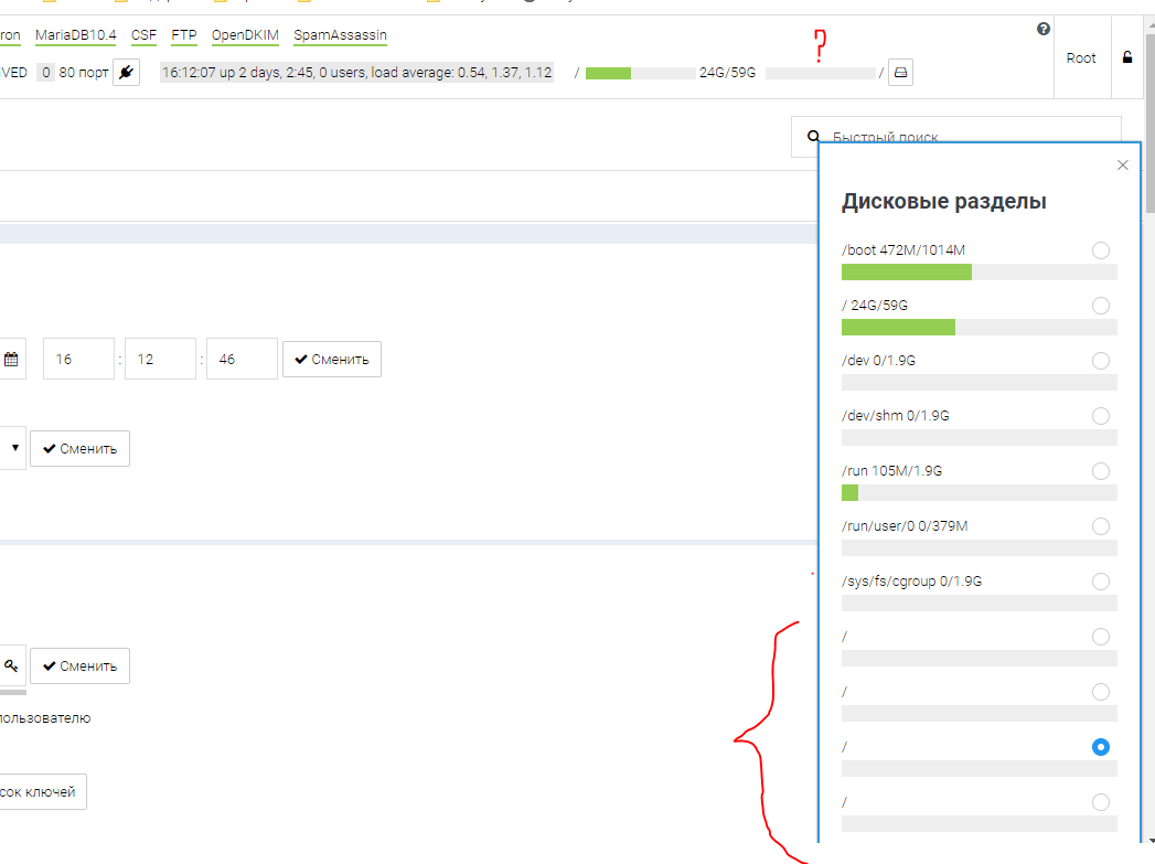

Не знаю точно, с чем сопоставить начало такого поведения... После установки панели точно было всё нормально, но сейчас показывает кучу корневых каталогов, и к тому-же дополнительная вторая полоска появилась пустая (на скрине их 4, но на самом деле показывает 23 (!) радиалбаттона для корневой директории)
Может после последнего обновления панели, а может после того, как несколько раз смонтировал удалённые шары по WebDAV и SSHFS... А может ни то ни другое не причём... В общем, перезагрузка сервера не помогает...

покажите df -h

количество таких "радиал баттонов" в интерфейсе отображения дискового пространства с отсылкой на корень возрасло до 73!

И графиков уже 4 лишних...

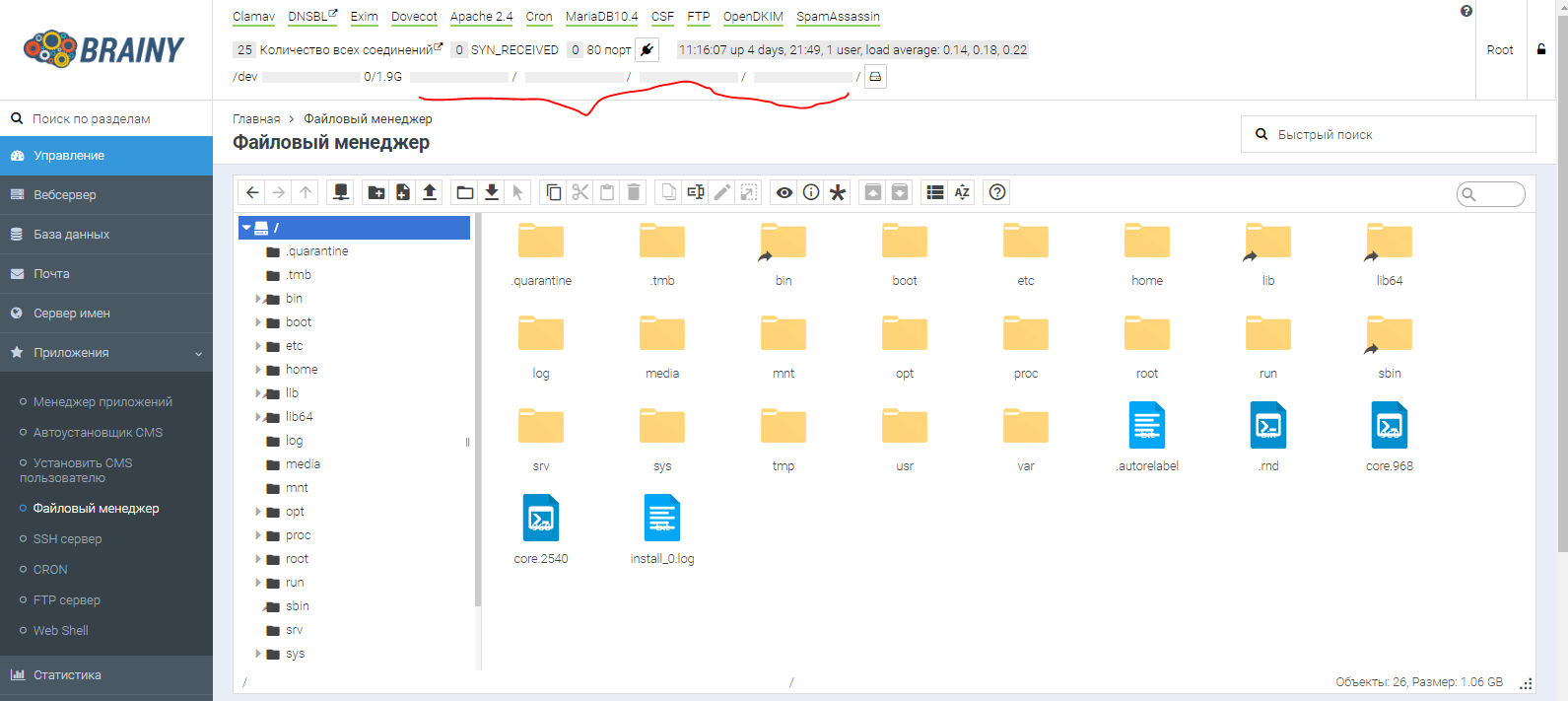

Дополнение:
Если подключаться к серверу по SSH, например, через Putty по рутом, то df -h * и ls в корне показывают другие файлы...

Выше указанные данные df показаны из Главная Web Shell
Shellinabox
из Brainy под рутом
