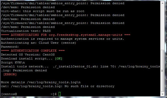

С чем может быть связано и как исправить? Лог по указанному пути, отсутствует.
от рута запускал установку?
Да
Судя по скриншоту вы запускаете скрипт от имени пользователя , а не от рута. команду sudo при инсталляции использовать нельзя.
