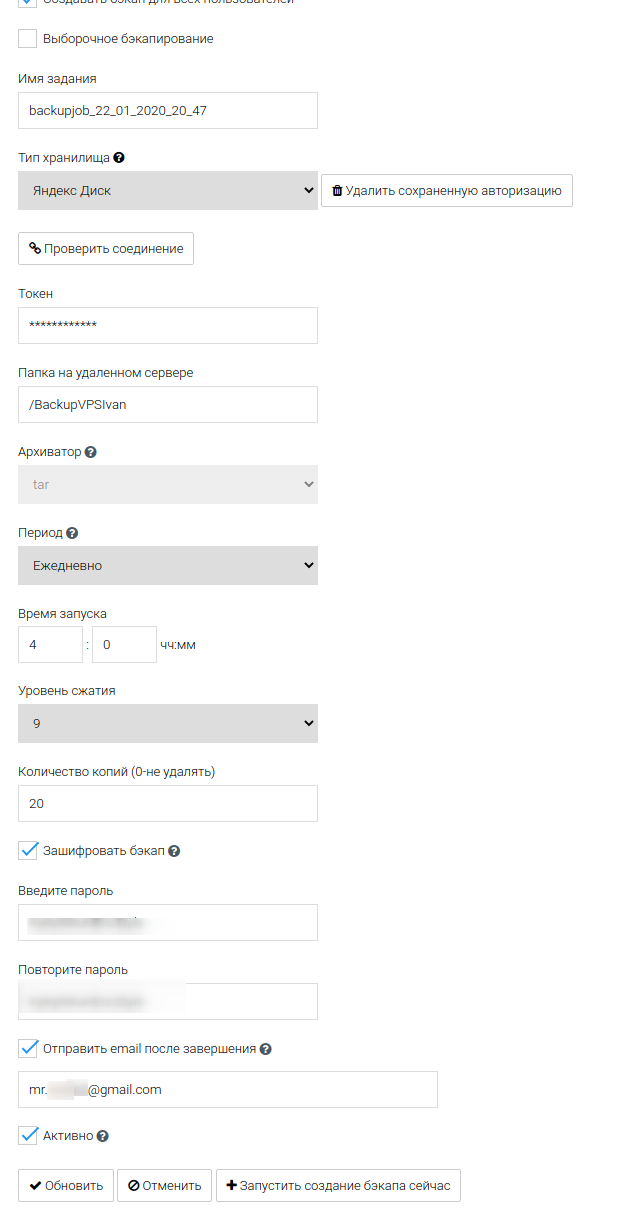

Добавлено: Чт мар 05, 2020 6:37 am
unixm
Есть золотое правило для бэкапов - НИКОГДА не делайте бэкапы машиной, которую вы собрались бэкапить :D
Отсюда у меня вопрос... Если локальный бэкап все же есть....
1 - Где складываются дампы баз данных? Или вы их тоже в инкремент запихали и отдельно бэкапов баз нету.
2 - Можно ли настроить количество сохраняемых копий бэкапа?
3 - Можно ли отключить инкрементный бэкап ?
3 - Можно ли бэкапить без сжатия?
Если таких функций нет, то к сожалению это не бэкап.. Это детская поделка.
На мой взгляд, бэкапы должны быть устроены следущим образом:
Со стороны админа:
Бэкапить по умолчанию каталоги и базы всех пользователей ( и уже потом указать какое количество и где хранить )
Со стороны клиента:
Что бы бэкапы лежали в виде ( папка с базами/Папка с данными )
Количество копий допустим не более 7 ( вариант с авто удалением бэкапов старше n дней )
Идеальный вариант для пользователей ( кроме конечно ленивых, которым на яндекс диск бэкапить нужно )
Это подготовлениы архивы в папке backup домашнего каталога, которые он может забрать по FTP
А для админа, это что бы данные и базы создавались ежедневно и была возможность указать какое количество и чего, для того, что бы это забирать удаленно через rsync и уже НА удаленной машине решать делать инкремент или нет.

1. путь к бэкапу/tmp/backups_config/db_backups - папка с бэкапами баз данных, остальные конфиги на директорию выше
2. можно, прямо в самом задании
3. можно. есть тип бех сжатия(полная копия файлов), тар(все файлы зажимает в архив с указанным уровнем сжатия), и инкрементный
4. можно
