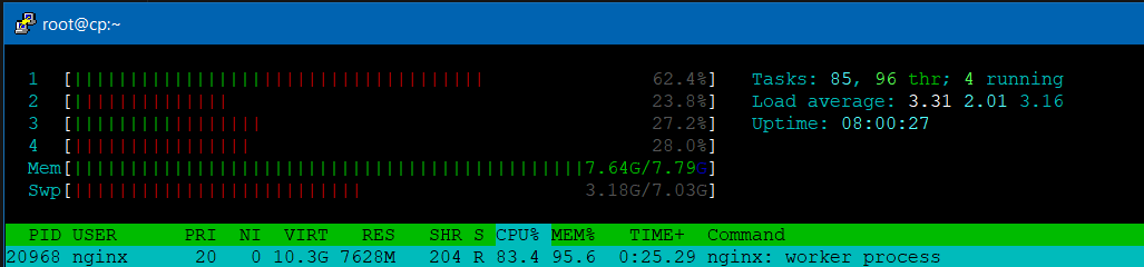

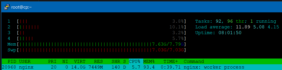

Ошибка из этой темы viewtopic.php?f=3&t=943
Еще наблюдаются проблемы с высокой нагрузкой и заполнением памяти.
