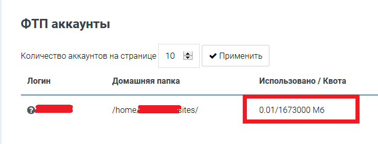

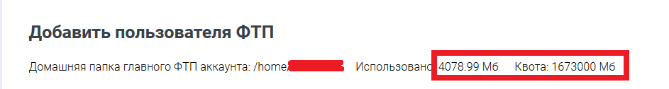

Добавлено: Вт мар 12, 2019 1:05 pm
Снова проблема с отображение квот пользователей.
Установлениа последняя версия ПУ, раздел FTP-сервер.
