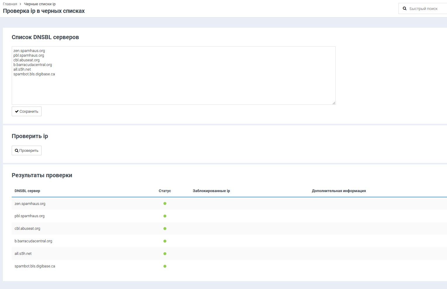

Проблема чека на хиты блеклистов.

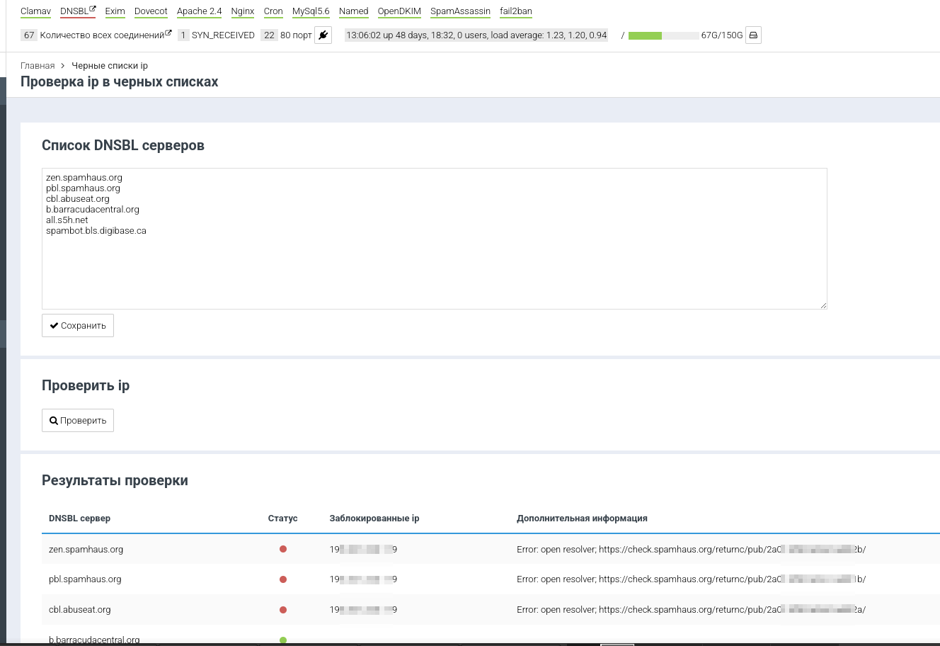

Re: DNSBL
Добавлено: Чт мар 06, 2025 11:27 am
ahouse
https://check.spamhaus.org/returnc/pub/ ... 1::add:2a/
Походу нужно или допиливать, или спрыгуть с публичных DNS как временное решение.

2025-03-06 14:52:33 H=mail-io1-f49.google.com [209.85.166.49]
X=TLS1.2:ECDHE_RSA_AES_128_GCM_SHA256:128 CV=no F=<test****@gmail.com>
rejected RCPT <test@*****.***>: Rejected because 209.85.166.49
is in a black list at zen.spamhaus.org
Отправилс домена в гугл - дошло, отправил с ггла обратно - отфульболило, типа гугл спамер.

Попробуйте по ссылке :8002/index.php?do=mailserver&module=customazing, очистить список dnsbl

пока я убрал из конфига EXim zen.spamhaus.org чтобы по нему проверки небыло на входящую почту. А вообще получается это общая проблема с этим спамхаусом.

Так же должен был отключить данный лист zen.spamhaus.org Моя проблема заключалась в том что клиент со своего ip был в списке и не мог отправлять письма посредством Thunderbird. После отключения zen.spamhaus.org спам посыпался вновь. Причем нужно отметить, часть спама ip находятся в bl но фильтр по сути не работает (остальные листы сохранены), что наглядно при проверке как тела письма спама так и проверка ip в https://www.dnsbl.info/dnsbl-list.php

В настройках почты nsbl также проверяет ip клиента, с которого вы подключаетесь.
Некоторые ip мобильных операторов, находятся в черных списках.
