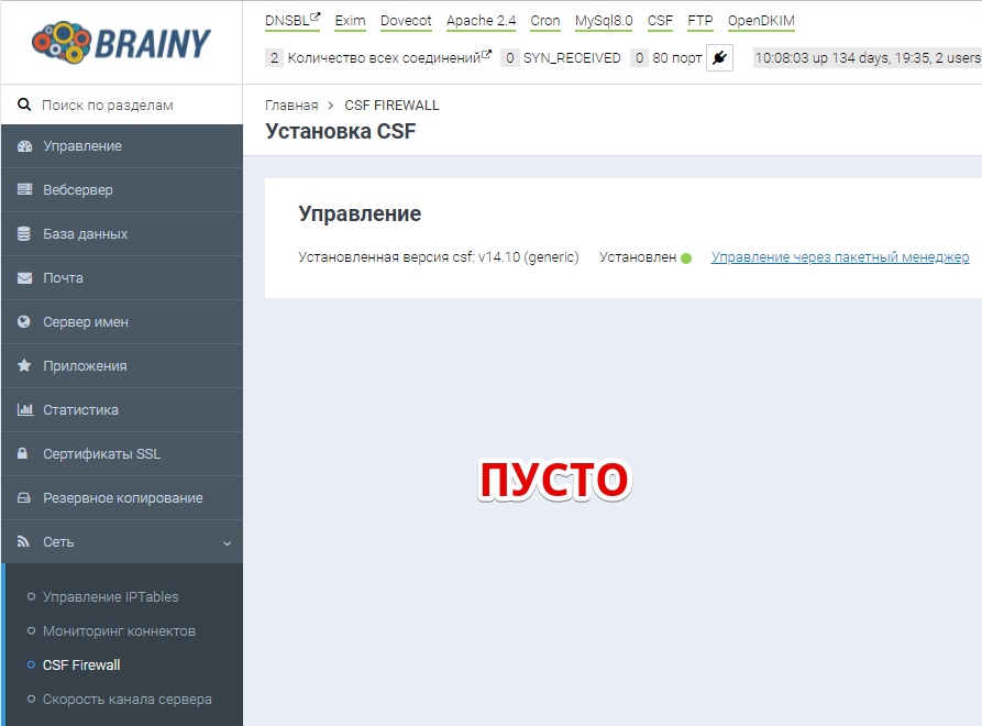

Доброе утро, обновился до 1.0927.20210708.
Смотрю в разделе CSF а теперь там нет ни пароля ни ссылки на переход в CSF. Куда это делось и как теперь входить?
В /etc/csf/ui/ui.allow пришлось внести свои IP ручками.
Я помню, что порт был :4747, но без пароля всеравно не зайду :)
Кака теперь схемы входа в CSF?

Если зщаменить:
<div id="cont_white_ip" style="display: none;">
на:
<div id="cont_white_ip" style="display: block;">
То становится видно часть полей. Смотрите скрин.
Вот кусок кода из шаблона:
<div id="cont_white_ip" <?php if ($_smarty_tpl->tpl_vars['installed']->value == 0) {?>style="display:none"<?php }?>>
Мне кажется шаблон не понимает, что CSF установлен ... почему-то.
