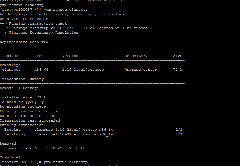

yum remove clamsmtp
Re: Как удалить ClamSMTP ?
Добавлено: Чт авг 05, 2021 6:53 pm
getvps
Ввёл команду
