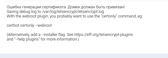

Мне не помогло. Сейчас такая ситуация. Версия ПУ последняя. Первая проблема после обновления.

Добрый день, у меня тоже проблемы с сертификатом, генерирую новый и получаю ошибку: Ошибка генерации сертификата. Домен должен быть привязан к ip сервера. Проверьте днс записи на домен partizan.net.ua. Снизу результат выполнения команд
