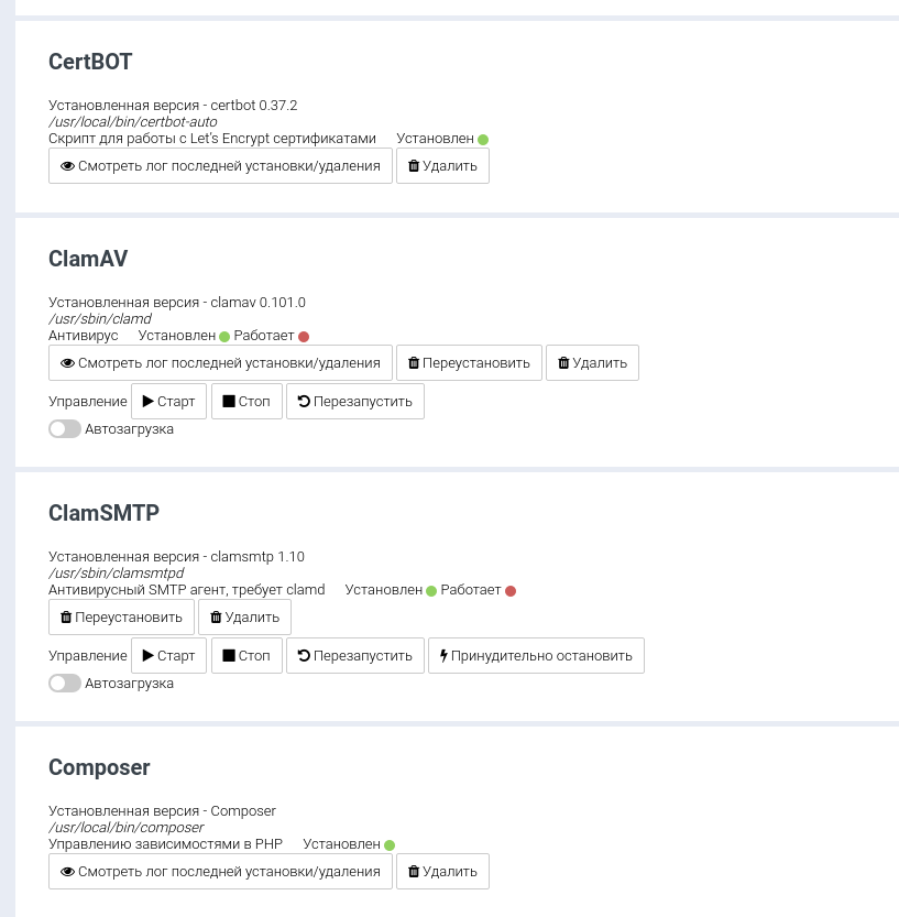

Чистая установка только сегодня и з коробке ClamAV не работает переустановка не помогла какие есть варианты решения?
- Снимок экрана от 2019-08-27 14-03-09.png (83.07 КБ) 27935 просмотров

adm_rf писал(а): ↑Вт авг 27, 2019 11:05 am
Чистая установка только сегодня и з коробке ClamAV не работает переустановка не помогла какие есть варианты решения?Снимок экрана от 2019-08-27 14-03-09.png
что выдает
free -h
systemctl status clamd

free -h
Mem: 1,9G 464M 152M 42M 1,3G 1,2G
Swap: 2,0G 0B 2,0G
Unit clamd.service could not be found.
и лог в самой панели
%5B%7B%22comm%22%3A%22%5C%2Fetc%5C%2Fbrainy%5C%2Fssh%5C%2Fpacket_manager%5C%2Fclamav%5C%2Fclamav.sh+install%22%2C%22array_succes%22%3A%7B%22status_clamav%22%3A%22success%2C%23stream_id%23%22%2C%22clamav%22%3A%221%22%7D%2C%22array_start%22%3A%7B%22status_clamav%22%3A%22inprogress%2C%23stream_id%23%22%7D%2C%22array_unsucces%22%3A%7B%22status_clamav%22%3A%22unsuccess%2C%23stream_id%23%22%7D%2C%22test%22%3A%22Complete%22%2C%22userowner%22%3A%22root%22%7D%2C%7B%22comm%22%3A%22%5C%2Fetc%5C%2Fbrainy%5C%2Fssh%5C%2Fpkg_manager_init.php+-a+update_file_config%22%7D%5D/etc/brainy/data/streams/packet_manager2_control_156767830689432
/etc/brainy/ssh/packet_manager/clamav/clamav.sh install
Little RAM, > 2.5G or more required. Denied installation.
Для установки кламава нужно минимум 2.5Гб оперативной памяти

Спасибо перечитал повнимательней все завилось
