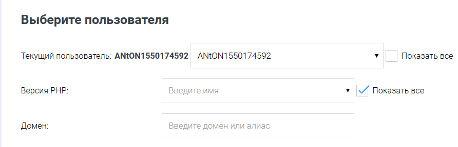

Добавлено: Вс фев 17, 2019 9:10 am
В пятницу добавлял сайт в ПУ, пока заливал на сервер файлы CMS, появилась учетка
На сервере только 2 учетные записи.
Нашел её по пути /etc/brainy/data/users/
Был файл с именем учетки. Удалил. Как появилась эта учетка???

добрый день. это ошибка. у вас установлена последняя версия панели? Можете связаться с нами в чате?

Нет, установлена *771, обновлять пока боюсь, в свете последних событий (Без обид) :?
Больше не наблюдал такого, но после этого случая активно наблюдаю за пользователями.

настоятельно рекомендуем обновиться до последней версии.
