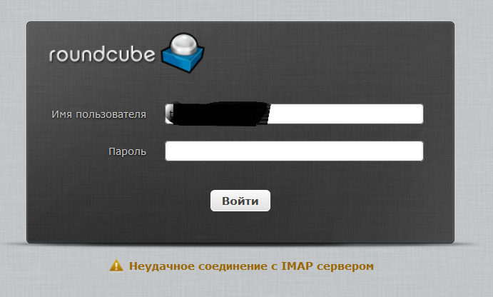

Вечером, после выхода очередного, долгожданного обновления, невозможно войти в почтовый web клиент Roundcube.
Скрин прикрепляю.
Так же есть проблема, с очень медленной работой в Roundcube, создание письма, проверка почты или ответ занимают очень много времени. На других серверах те же операции работают мгновенно, тут все тормозит. Нормально работает только раздел настройки

Сегодня установил последнее обновление 1.0764, но проблема с входом в почтовый клиент осталась.

Проблема решается типично и банально - удалением Dovecot и Exim и установкой, в менеджере приложений.
Проблема медленной работы RoundCube решается правкой конфигурационного файла Dovecot по этому пути
/etc/dovecot/conf.d/auth-system.conf.ext
В секции
passdb {
driver = pam}
Заменить pam на passwd. Перезапустить службу. После этих действий RoundCube работает без тормозов, как и положено.
