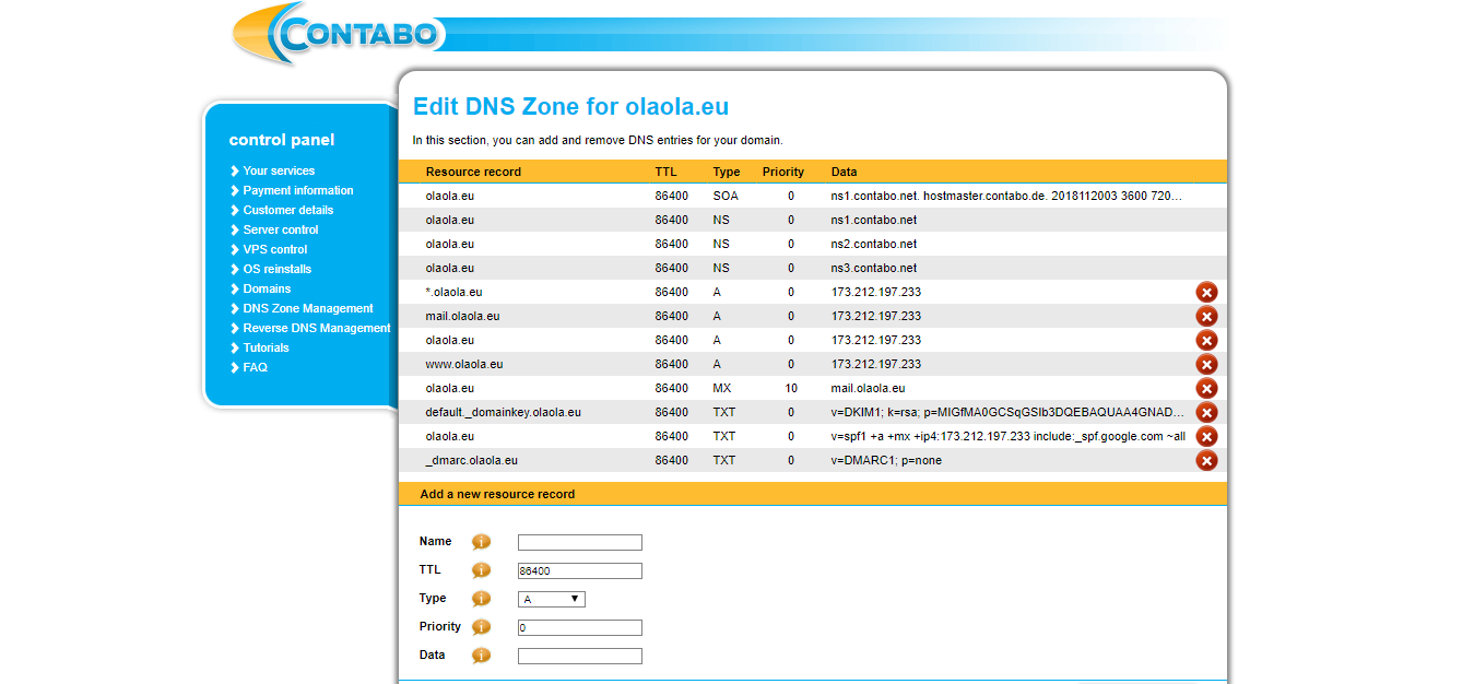

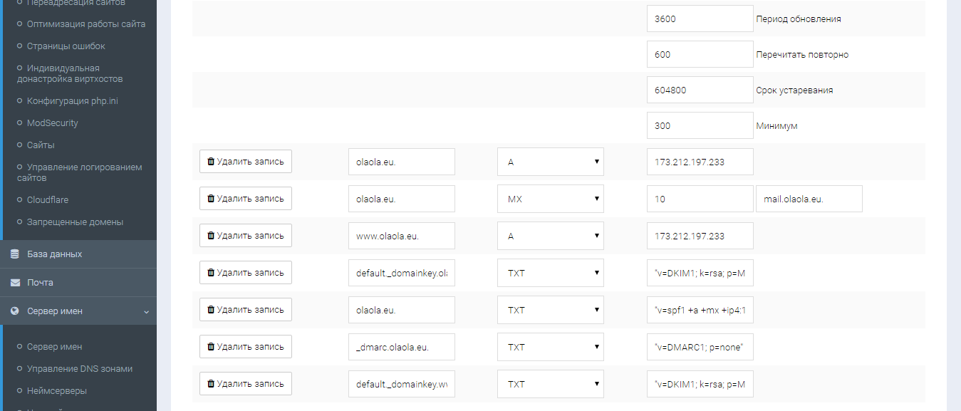

Re: smtp; 550 smtp auth required
Добавлено: Вт ноя 20, 2018 3:51 pm
dig olaola.eu any прямо в терминале введите команду.
Как видите у вас нет ни dkim, ни DMARC только одна spf запись
В данный момент за вашу зону отвечает contabo.net
Вот там и прописывайте записи.
Образец записей в разделе панели управление dns зонами.
К сожалению без полноценного ssh доступа посмотреть что у вас на сервере не получится.
Свяжитесь с нами в чате или в скайпе мы проверим что у вас.
Добавлено: Вт ноя 20, 2018 7:34 pm
grusha
Были прописаны уже где то часов 10 назад , но как пишут бывает надо ждать до 72 часов.
Оттуда и брал данные
Спасибо огромное , если завтра не будет работать то постараюсь связаться с вами.

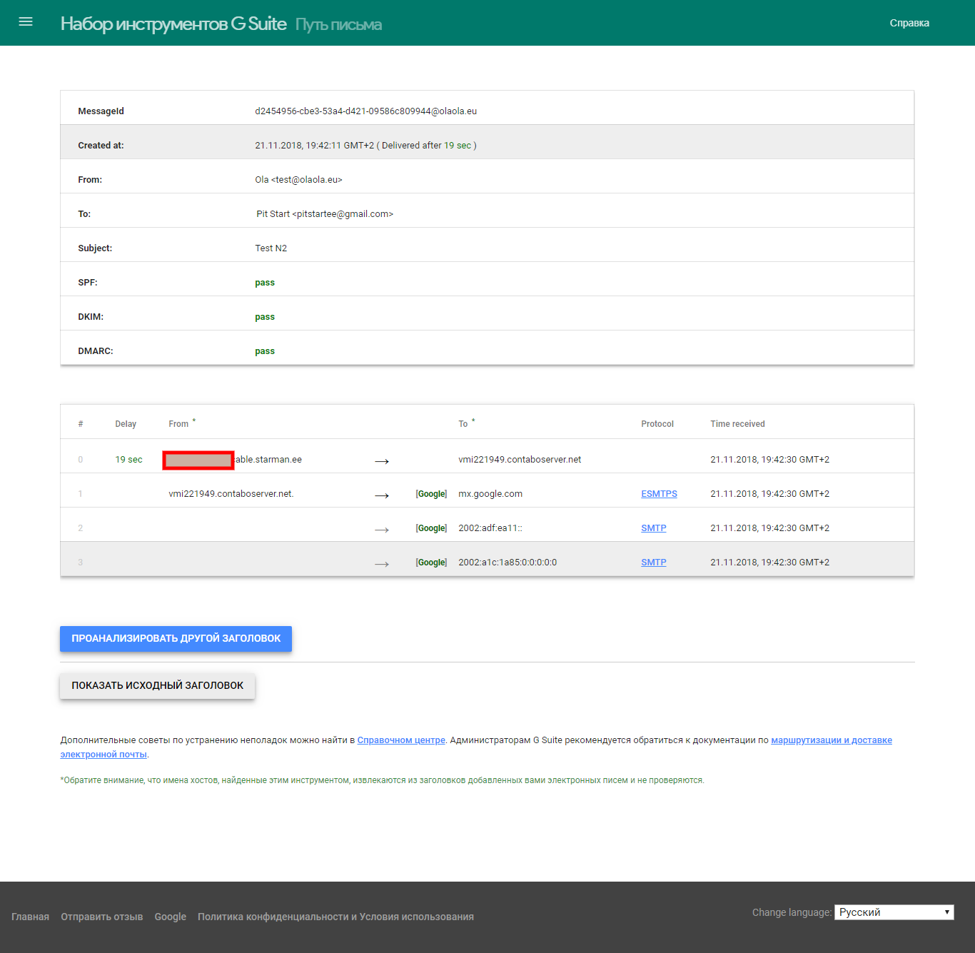

Списался с поддержкой хостинга они подсказали такую команду для просмотра DKIM
dig default._domainkey.olaola.eu any
В этом случае показывает DKIM
Попробовал Гуугл анализатор - https://toolbox.googleapps.com/apps/messageheader/ и там проде как всё pass , но всё равно письма кидает в спам.
