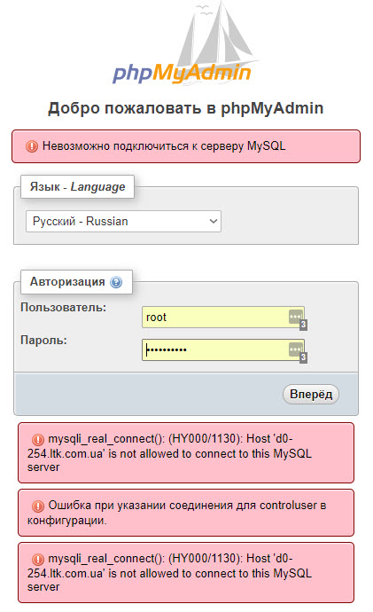

Сегодня столкнулся вот с такой проблемой:
Через панель управления базы пользователя не видно. Через консоль база есть. Пароль подходит.

Westus писал(а): ↑
Ср янв 23, 2019 6:08 pm
можете связаться с нами в чате, или пожалуйста дайте рут доступ в личку. проверим что не так

обнови PHPmyadmin у тебя старая версия

короче стартани сервис мускула

Проблему уже решили переустановкой CSF Firewall
