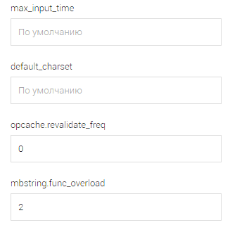

Такой интересный момент, создал пользователя, зашел под ним, добавил домен
Полез в настройки php.ini под свой домен, сделал правки
Одно значение поменялось, другое вот нет, а точнее: opcache.revalidate_freq 0 0 поменялось, а вот mbstring.func_overload 2 0 не поменялось, это баг? если допустим менять глобально то меняется, а если через пользователя там настройки под опр домен, то не меняется, хотя все выставил.
Это баг?
Эта системное значение PHP_INI_SYSTEM и меняется она в разделе /index.php?do=server_control&p=1
И не забудьте перегрузить вебсервер после смены этой директивы.

Да я понял и знаю что системное, тогда зачем выведено для каждого домена? просто если указано для каждого домена можно поменять, значит должно работать, получается что выведено оно просто так и не работает... поправьте что-бы работало или уберите из индивидуальной настройки под каждый домен.

так как создается файл внутри каждого домена .user.ini
в котором собственно и задается значение с параметрами: opcache.revalidate_freq = 0, opcache.revalidate_freq = 2
Мне кажется оно у вас не настроено (ибо если задавать не меняется) а другие параметры меняются, но присутствует в настройках под каждый домен.

Так что получается то что на скрине я выложил, пункты настройки под каждый домен php.ini они не работают получается?
