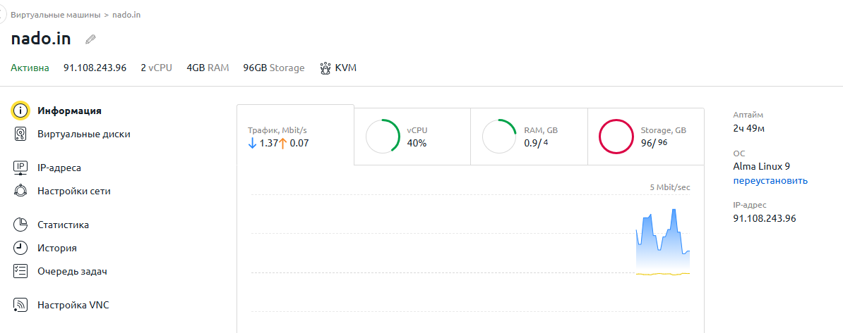

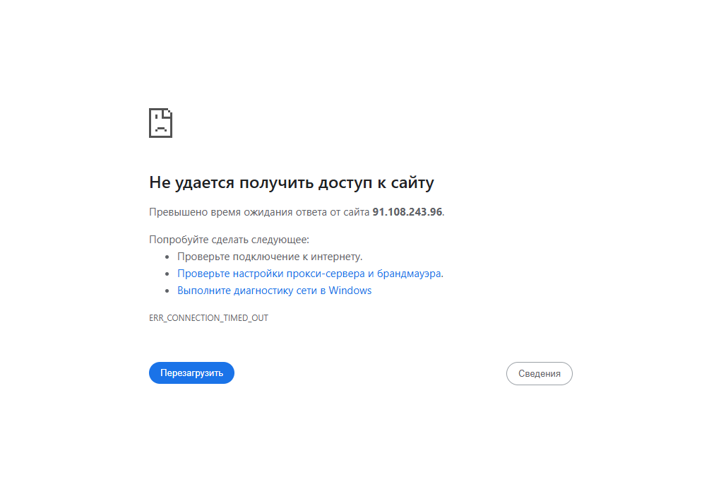

Вчера установил панель на Almalinux 9. Установил начисто сайт (не переносил, не восстанавливал с бэкапа).
Все настроил, после перезагрузки не заходит в панель. При попытке зайти http://91.108.243.96:8002/
Сайт работает, SSH работает, панель бэкапы делает по расписанию, по FTP заходит.
Как теперь зайти в панель ?

Сервер не за NAT.
Порты открыты.

csf -x
systemctl stop iptables

Добавлено: Ср мар 05, 2025 1:48 pm
rooots
Получилось зайти.
