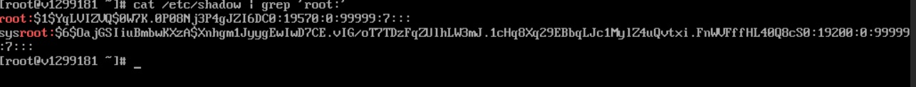

Сегодня поменял root пароль - ситуация не изменилась.

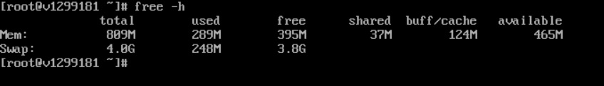

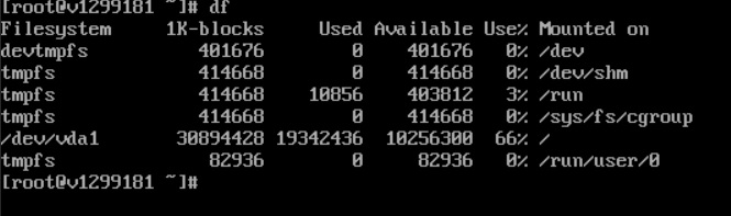

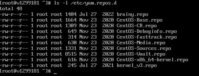

По итогам поиска по форуму сделал следующие выводы
free -h
df
ls -l /etc/yum.repos.d

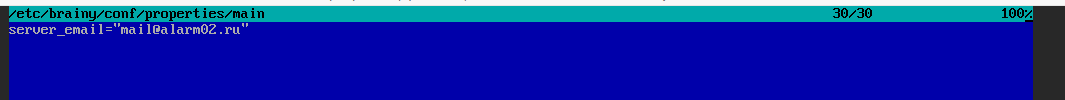

Покажите файл /etc/brainy/conf/properties/main
Re: Неправильный логин или пароль
Добавлено: Ср авг 02, 2023 11:04 am
Yurkin
Вот. 1 строчка

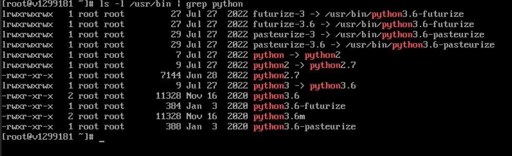

Итого слетел python3.
Техподдержка помогла.
Спасибо огромное!!

Решил вопрос венув альтернативу
sudo update-alternatives --install /usr/bin/python3 python3 /usr/bin/python3.9 10
