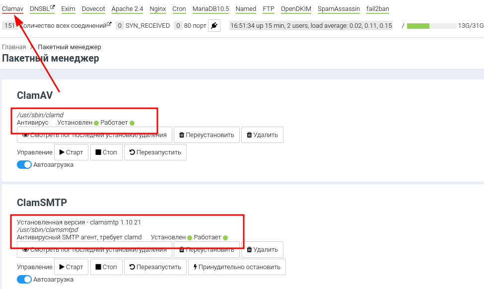

Небольшие проблемы с панелью мониторинга.
Добавлено: Ср апр 26, 2023 2:44 pm
Juuso Kyllönen

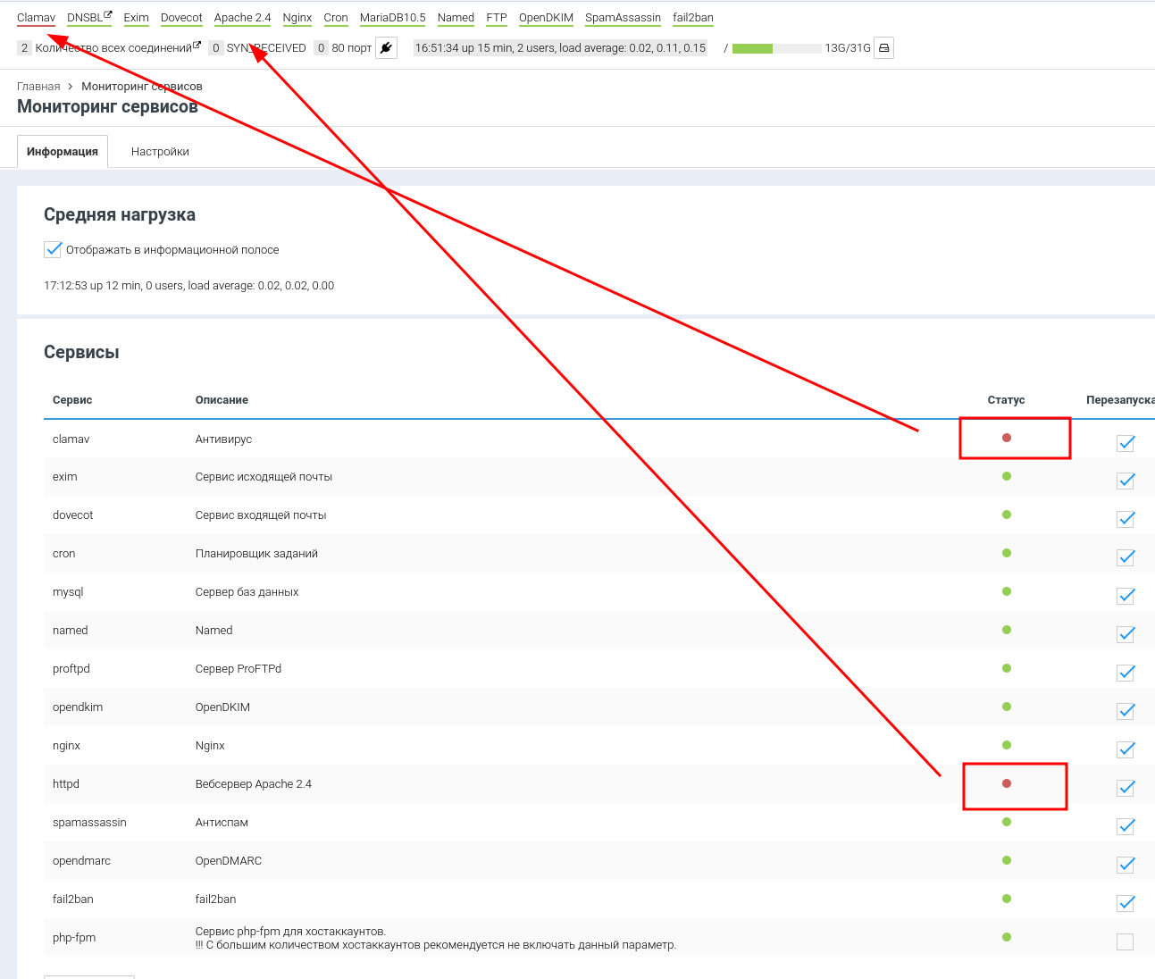

Проблема не срочная просто опишу.
Тут мы видим что вроде как ClamAV не запущен.

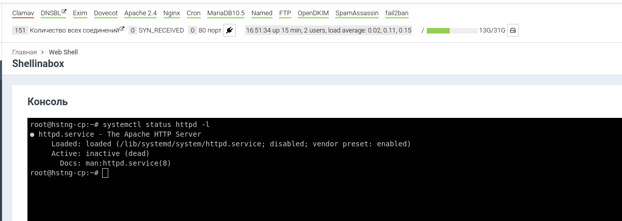

Но при этом httpd не запущен, но запущен
В пакетном менеджере все установлено и всё запущено.
А тут мы заходим в консоль и видим, нет не запущен.
Вообщем не понятно. Спасибо.

покажите полностью вывод
systemctl status httpd -l

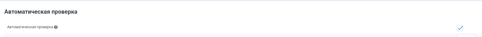

Служебное крон задание установлено?
Если да, шапке статус сервисов, обновляется по умолчанию, раз в 4 минуты.

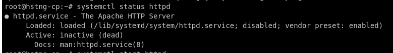

После того как написал сюда сообщение, я вручную запустил httpd.
НО! после перезагрузки все вернулось =)
Спасибо.

Вы имеете в виду это?
Да, установлен, вроде работает. Как проверить вручную?
Спасибо.

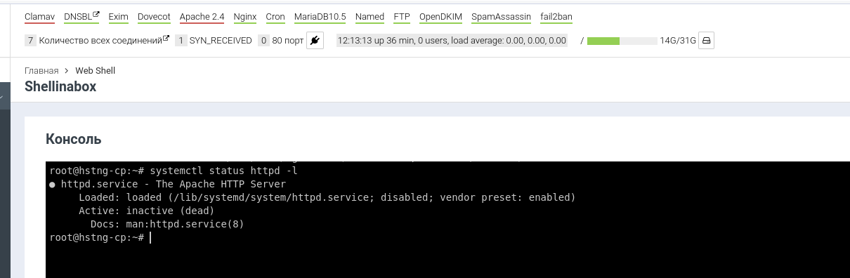

Прошёл примерно час и данные в панели обновились.
Однако CamAV всё так же отображается отключенным.
Спасибо.

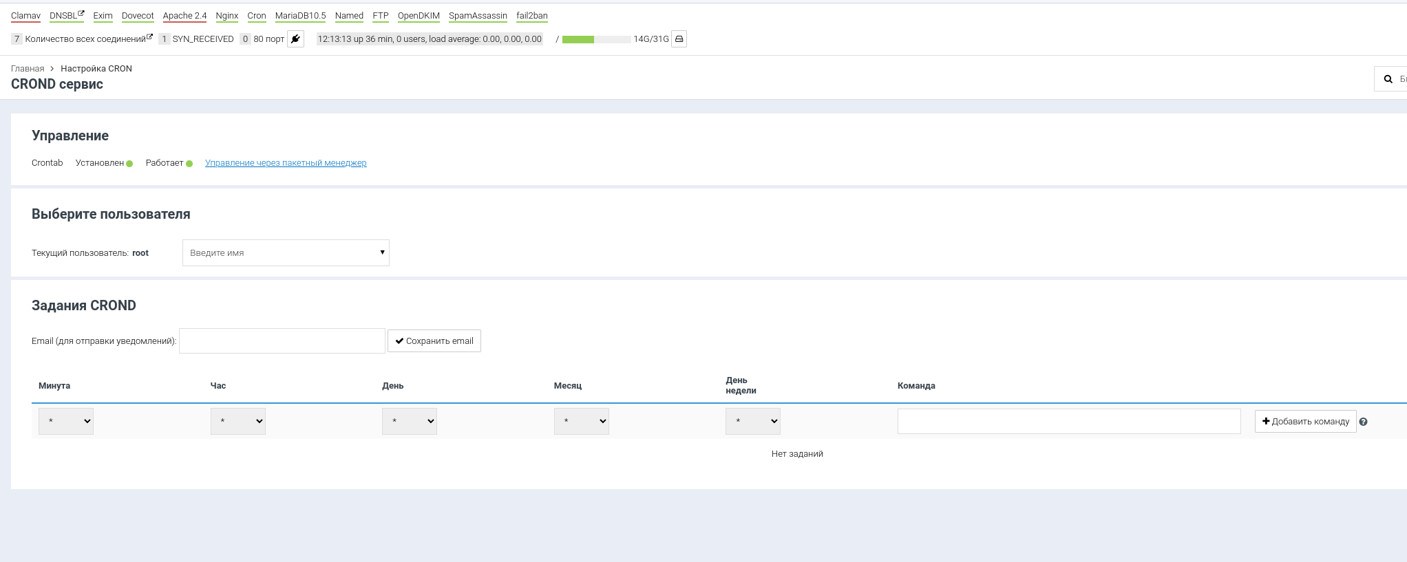

Вы не ответили на вопрос, служебное крон задание есть?

Где это посмотреть?
В разделе "Мониторинг сервисов"?

:8002/?do=crontab

Судя по всему у меня там пусто.
