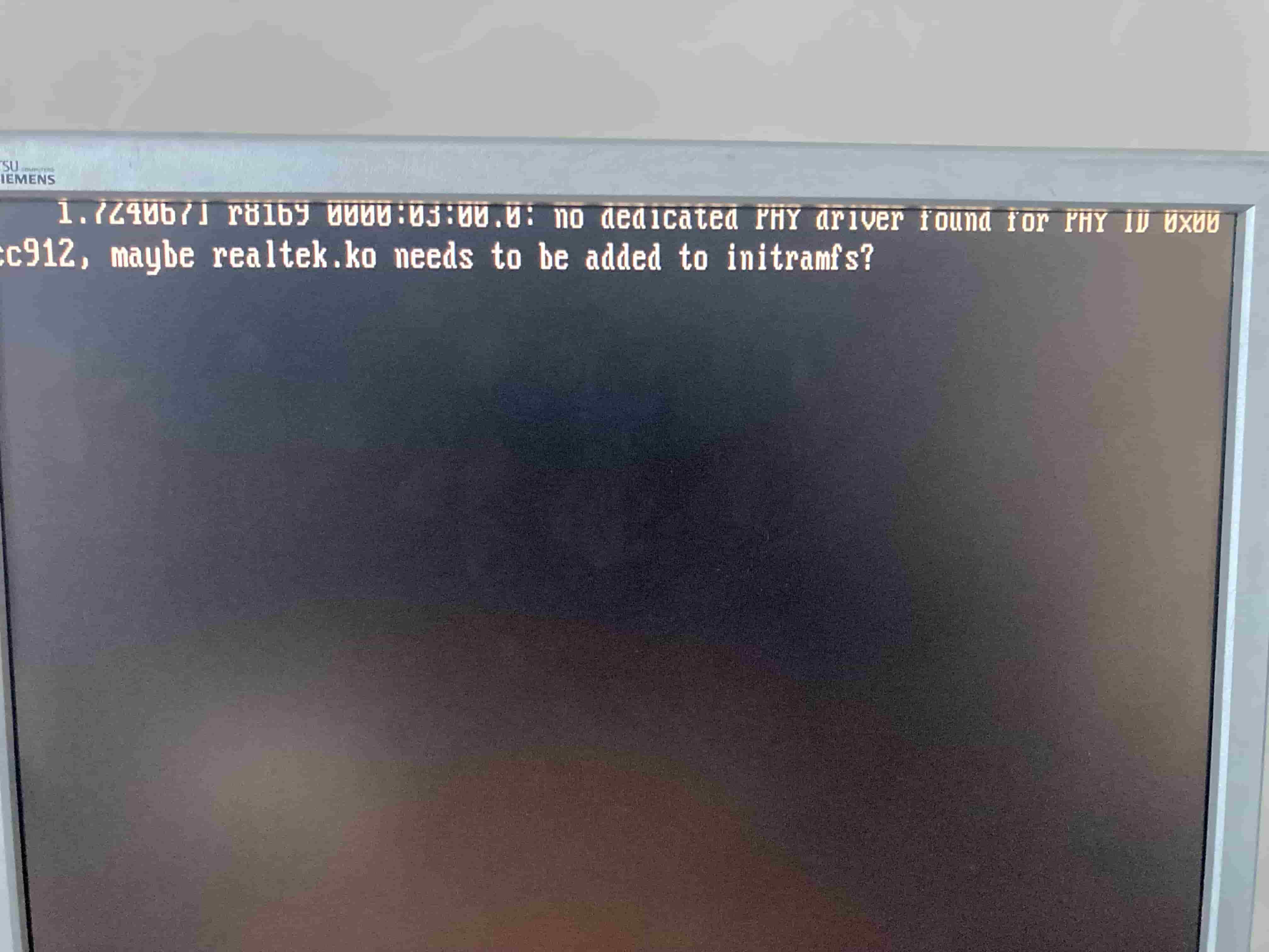

еще при перезагрузке быстро проскакивает надпись на фото видно
видимо слетели сетевые драйвера
уже несколько раз пробовал переустанавливать происходит тоже самое, но до установки brainy сеть работает и с драйверами все в порядке даже после перезагрузок
может слишком старый сервер на сокете 775 под это дело ?

решил слетание сети заменой материнской платы, тему можно закрывать
