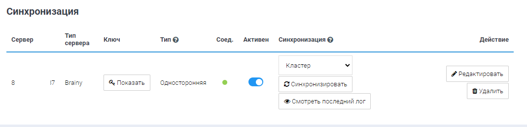

Попробовал сделал,
Тип синхронизации: кластер
IP адрес синхронизации: 89----7
Тип сервера: brainy
Start synchronize...
Zones:
Default NS:
ns1.site.com
ns2.site.com
Synchronize finished!
Complete

Но при этом домен добавленный на 2 сервере не открывается. При добавлении его на основной сервер работает.
Re: 2 сервера соеденить
Добавлено: Пт сен 02, 2022 7:29 am
Кластер днс, только работает с записями зоны, не более того.
а как сделать чтобы сайт открывался со 2 сервера?
Добавлено: Пн сен 26, 2022 1:58 pm
Пропишите запись А, на нужный ip
