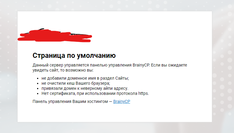

При переходе на несуществующий домен вылезает заглушка:
Есть ли вариант убрать эту заглушку, или хотя бы поменять текст?

Насколько я понимаю вот этот файл:
/var/www/html/index.html
То что доктор прописал. Спасибо!
