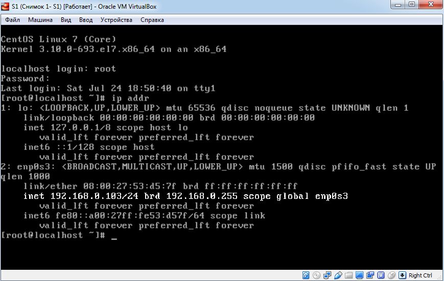

Инсталлер доходит до этого момента и ... все. На всех версиях CO 7. Причем если сделать как требуется (указать статический адрес вида 192.168.0.106, например), то всеравно вылезет эта ошибка. Но что же делать если нужен DHCP? Еще год назат все замечательно ставилось и работало на VirtualBox. Где взять старые пакеты для установки?

Короче разобрался сам.
При установке на VirtualBox, команда ip addr должна выводить это.
Для этого надо открфть файл enp0s3 и указать там статический IP. Как это сделать очень хорошо рассказано https://meliorem.ru/tools/linux/centos7 ... -centos-7/.
После этого в настройках вирт машины отключить, второй интерфейс вида мост если он есть, и включать его лишь после установки, как правило с адресом 192.168.56.1xx.
