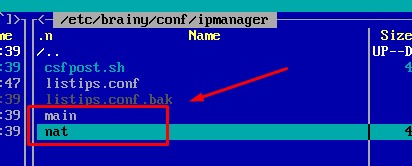

После обновления на 1,09 и дальше получил на обоих своих серверах проблему с NAT. Решение Lotus появилось значительно позднее моей проблемы (обновы уже сбили NAT), пришлось искать свои способы восстановления работоспособности. Дальше в картинках:
1. Вот интерфейсы которые были на сервере

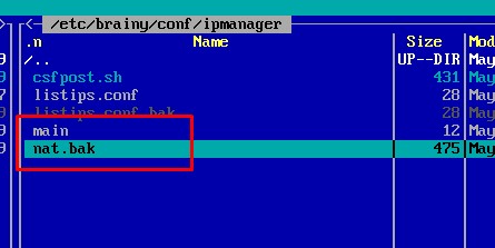

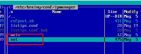

2. Идем в /etc/brainy/conf/ipmanager и находим NAT переименовываем
БыЛО
БыЛО
СТАЛО
СТАЛО

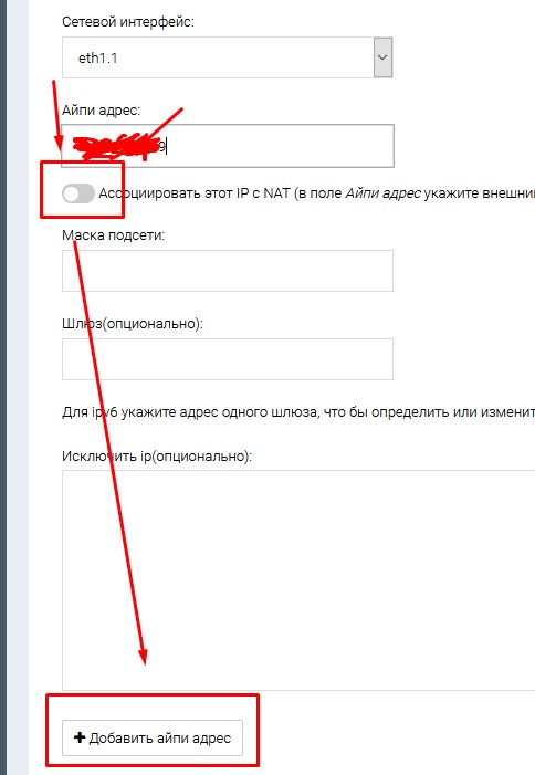

ПРОДОЛЖЕНИЕ

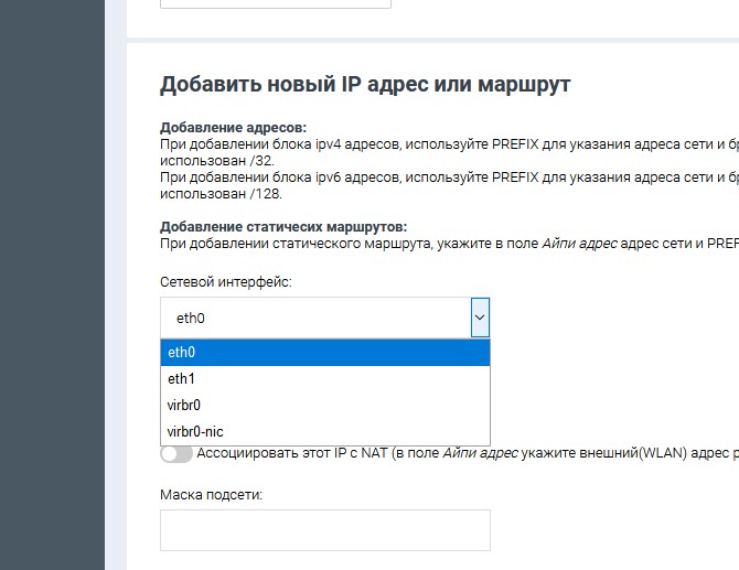

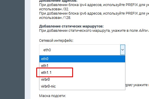

4. После обновления страницьі F5 появиться VLAN

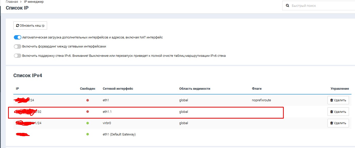

5. Привязываем к VLANу внешний адрес !!! НЕ АКТИВИРУЕМ "Ассоциировать ..." и сохраняем
6. Получаем

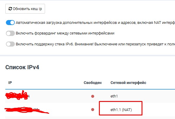

7. Возвращаемся в .../ipmanager/ и переименовываем назад NAT.bak в NAT
8. Сразу получаем робочий NAT в панели
Все. Сайты завелись.
