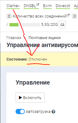

aslan7f
Такое и мной было замечено. Когда само по себе все начинало работать.... Бывало сутки просидишь, потом бросишь... на утро смотришь все работает.
Вот сейчас
и если почта не приходит вам и в логах frozen
смотреть нужно на него в первую очередь. и пробовать переустанавливать сто тысяч раз, включать и выключать 200 тысяч раз...Потом плюнуть на это все. И зайти утро... И на удивление все работает, но вместо красной полоски(на скрине видно) зеленая. И да, почта заработал. Правда еще бывает Spamassassin блокировал IP адрес gmail рубанул его тоже для верности...
Ощущение такое что кто то подключился и сделал все)))))))))))))))))))))))))))))))))
Буду брать еще 3-4 двс, на каждой проверю этот момент. Что делать уже знаю. Посмотрим заработает с первого раза на всех 3 вдс или нет.))
