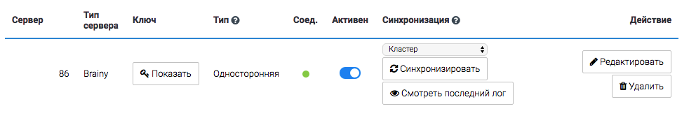

Добрый день. Поднял две панели.
Настроил кластер.
Снимок экрана 2018-12-05 в 13.31.18.png (30.01 КБ) 55253 просмотра
Судя по логу синхронизация прошла успешно. И на втором сервере появились зоны.

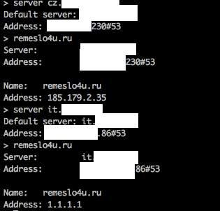

Отправляю запрос через nslookup.
И увидел разницу в IP.
Снимок экрана 2018-12-05 в 13.34.59.png (27.23 КБ) 55253 просмотра
На обоих серверах зона совпадает по А записям.
Соответсвенно свеже поднятый сервер который SLAVE-DNS. Отвечает не правильно на все зоны.

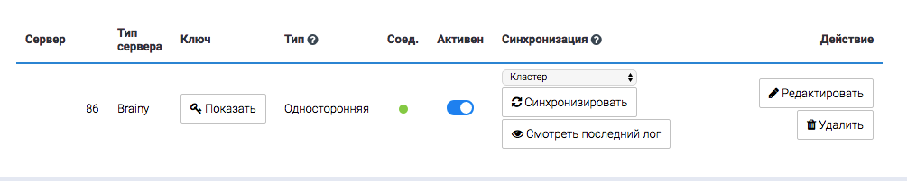

В продолжение темы. Настроил два ns смотреть друг на друга. Соответственно у "Главного" должно быть в синхронизации "сервер" у slave - кластер, но почему у главного с которого должны копироваться зоны не удаётся перевести тип синхронизации в "сервер". Перевожу, а он обратно перескакивает в "кластер". Может я что-то не так делаю или это баг.

И всё так это баг. Не возможно выбрать тип синхронизации сервер. Всегда возвращается в кластер.

upd: Синхронизировать удалось следующим образом. Включаю синхронизация на "мастере". Перевожу тип синхронизации в "сервер" и запускаю синхронизацию руками. Синхронизация проходит и как в описанном мною баге слетает обратно на кластер. Приходится затем её отключать (чтобы слэйв не стал внезапно мастером). На стороне "слэйва" стоит тип синхронизации "кластер", но зоны с главного сервера не забираются. Работает только в ручном режиме и только с "мастера" на "слэйв". Какая-то серьёзная бага с кластером ns. И да на "слэйве опять пришлось "ребилдить" иначе ответ на все зоны: 1.1.1.1
