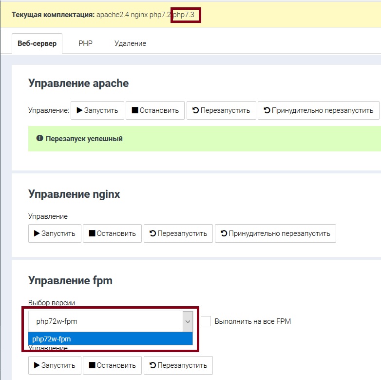

Еще момент, в разделе вэб-сервер - Управление сервером - Управление PHP, PHP7.3 нет в списке, т.е. перезапустить службу невозможно.
PHP7.3 service.jpg (104.64 КБ) 111009 просмотров
Re: PHP 7.3
Сообщение sbury » Вс дек 23, 2018 12:52 pm
сделано

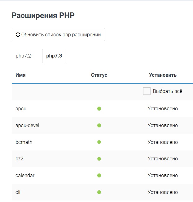

Теперь расширения видны в ПУ, на вкладке PHP73w. Отличная работа!

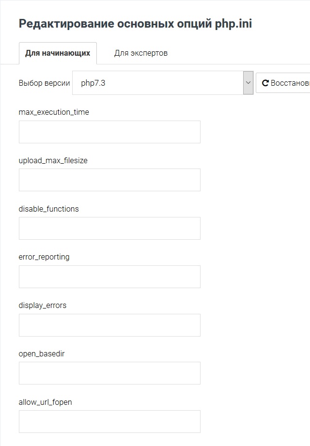

Остался один момент, в Управление сервером - вкладка PHP - Редактирование основных опций php.ini
пустые поля как для начинающих, так и для экспертов.
