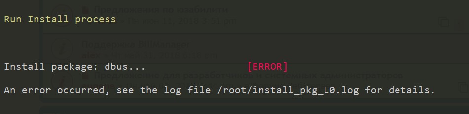

Ошибка Install package: dbus... Error при установке панели
Сообщение Vitaliy.S » Ср дек 09, 2020 4:11 pm
Пробовал с разными конфигурациями, но результат один и тот же :
И установка обрывается.
В логе установки : Error: Unknown repo: 'BaseOS'
Ошибку гуглил, но без результата.
Подскажите, что это такое и с чем может быть связано?
Есть ли конфигурация при установке которая установится без проблем?
GIT в сборке обязателен.

Версия Centos какая?

Версия 8

Сообщение Vitaliy.S » Ср дек 09, 2020 4:23 pm
Попробую сейчас поставить 7ю версию и перезапущу установку.

Сообщение Vitaliy.S » Ср дек 09, 2020 5:17 pm
Да, на Centos 7 встало всё без проблем.

Сообщение sbury » Чт дек 10, 2020 8:46 am
не очень понятно зачем поставщик изменил стандартное название репопозитария для 8 с BaseOS на baseos. Измените имя репозитария /etc/yum.repo.d/CentOS-BaseOS.repo
c [baseos]
на [BaseOS]
потом
и запустить инсталлятор панели.
