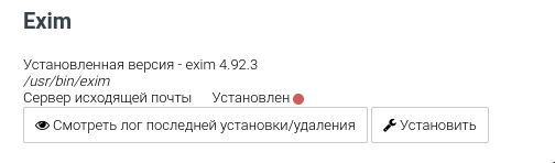

Сделать в консоли
потом обновить exim в панели. Не в консоли, а в панели
вчера по ошибке обновил через консоль =)
теперь пишет вот так :roll:

А через панель бы у вас и не получилось, он не обновляется. Ну т.е. буквально жмешь на "переустановить" и.. ничего.
Так что тоже установил через консоль и присоединяюсь к вопросу, как поправить в панели?
замена unsuccess на success для status_exim в /etc/brainy/data/packet_manager2/main и дальнейший перезапуск панели не помогли.

Здравствуйте.
Покажите вывод
find / -name exim | grep usr | grep -v home

# find / -name exim | grep usr | grep -v home
/usr/lib64/exim
/usr/sbin/exim

создайте симлинк /usr/bin/exim на /usr/sbin/exim
точняк, спасиб)
