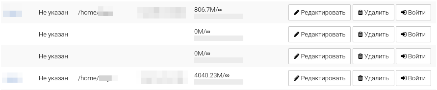

И теперь не правильно создаёт хост-аккаунт, в папках создаёт всё как надо...вроде... а вот в самой панели - Логин,Тариф,ИП и т.д. не сохраняется, хотя поля заполнялись, при попытке создать заново , пишет , что уже существует(в общем всё на картинке)
ПыСы
И невозможно удалить эти "пустые" хосты и при попытке редактировать, поля Логин,Тариф,ИП и т.д. не заполняются и редактировать не получается, а если вписать например Логин вручную то пишет,что уже существует .

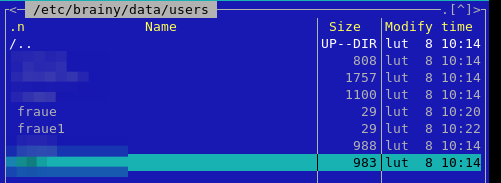

Явно лишние файлы непохожие на хостаккаунты из /etc/brainy/data/users нужно удалить руками
Проблема осталась
внутри таких файлов только строка с mysql_pass=...

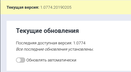

Обновился до последней версии 1.0774.20190205 , удалил лишние файла из /etc/brainy/data/users , далее при попытке создать пользователя с тем именем, что я удалил , пишет что пользователь сушествует и само сабой ничего не далает, при попытке создать нового пользователя , опять всё теже пустые поля , грубо говоря после обновления ничего не поменялось таже самая ошибка.
Можете с нами связаться в чате или написать личку рут доступ, проверим что не так.
