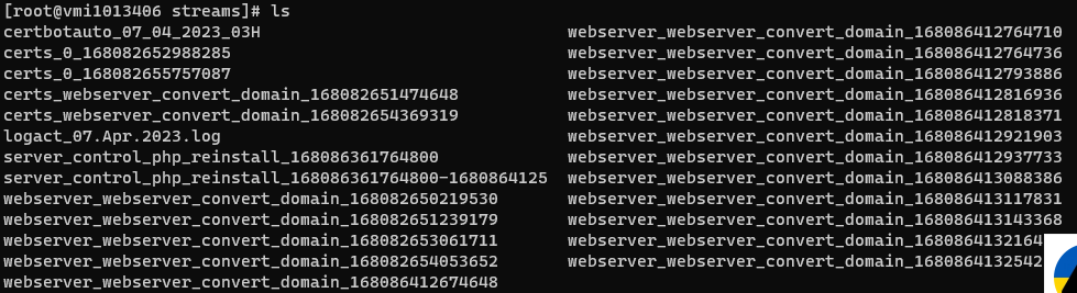

Re: Проблема з PHP 8.1
Сообщение romtsjo » Пт апр 07, 2023 10:49 am
Знімок екрана 2023-04-07 134909.png (50.09 КБ) 40668 просмотров
Сообщение alenka » Пт апр 07, 2023 10:57 am
Тот що php_reinstall, дивіться по даті
А такой після перевстановленні покажіть rpm -qa | grep php81
