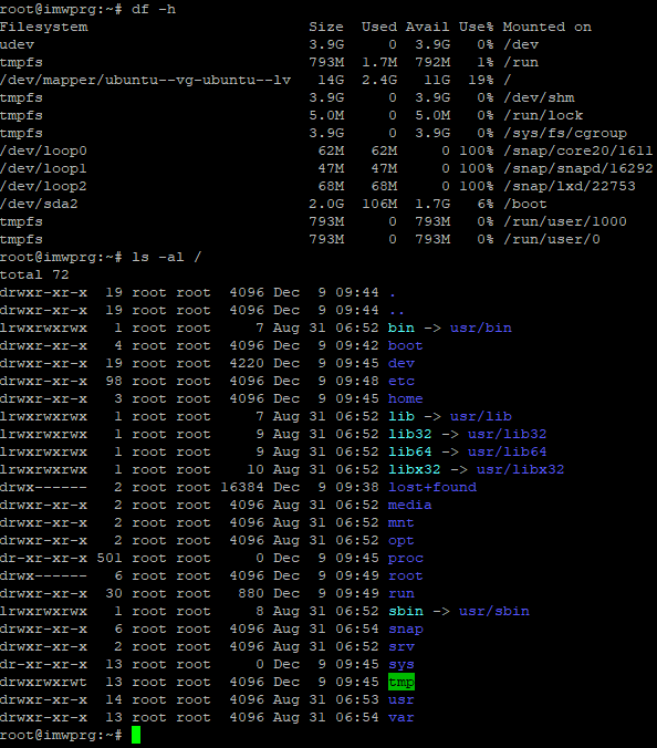

Сообщение alenka » Пт дек 09, 2022 10:22 am
Только что сделала виртуальную машину на vmware, панель установилась как нужно.
Перед тем как устанавливать вы должны создать рут, войти из под него и только потом ставить панель.
https://releases.ubuntu.com/20.04/
Версия iso, ubuntu-20.04.5-live-server-amd64.iso
