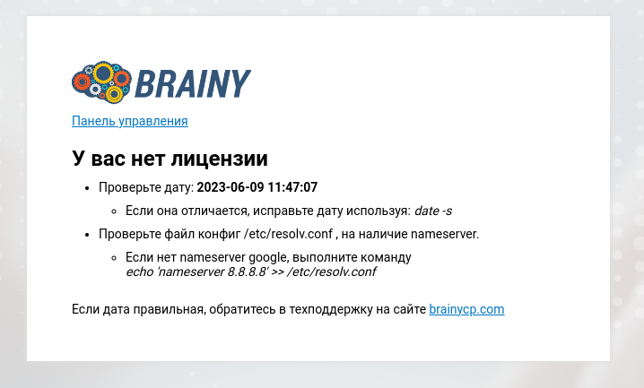

Со вчерашнего дня (а может чуть раньше, к сожалению не часто использую сервер) появилось сообщение "У вас нет лицензии"
Все рекомендации на странице я выполнил, с чем может быть связана проблема?

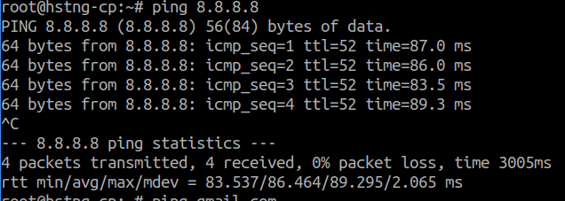

Попробуйте пропинговать например 8.8.8.8
Из резолвера уберите все, кроме nameserver 8.8.8.8

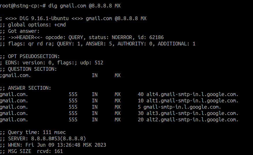

Пинг работает
Резолв то же
