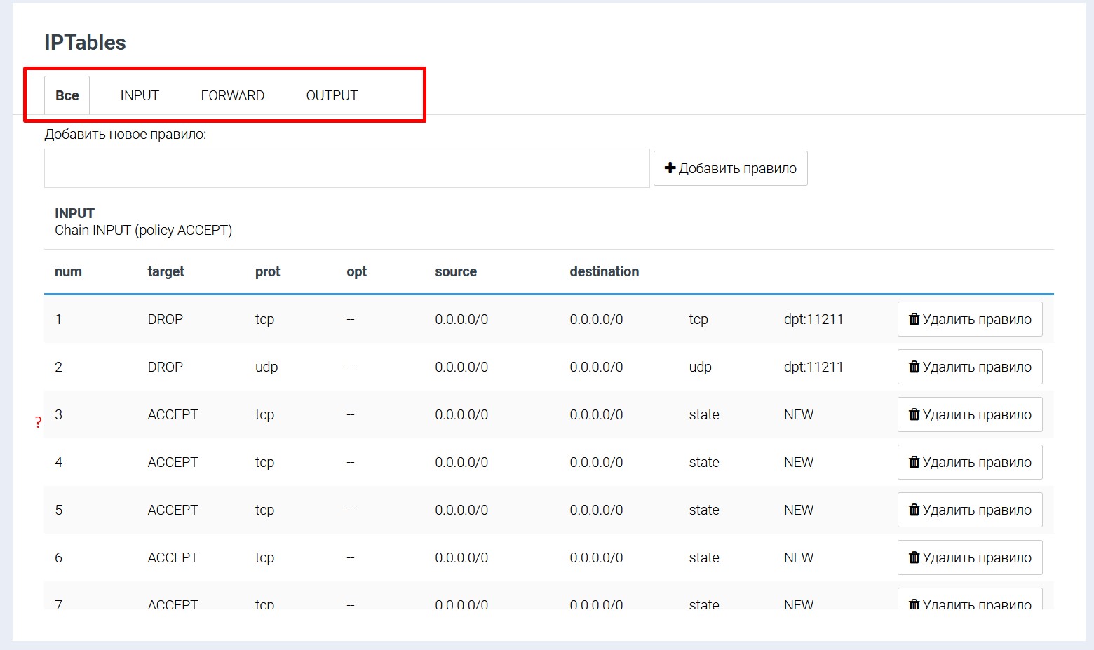

Добрый день, панелька установлена на Альмалинукс 9, потребовалась перезагрузка сервера, после чего пропал доступ к сайтам. Доступ к панели имеется. В настройках iptables какая-то дичь, правила присутствуют только в цепочке инпут, остальные цепочки пустые и их гораздо меньше чем было ранее, восстановление конфигурации правил не помогает, повторная перезагрузка сервера тоже.
Re: После перезагрузки сервера пропали настройки iptables
Сообщение alenka » Ср май 03, 2023 7:09 am
У вас правила которые прописаны по умолчанию.
Остальные правила прописывают такие сервисы, csf, fail2ban.
Если вы удалили данный сервис, то правил не будет.
Восстановление по умолчанию, восстанавливает те правила которые были изначально при установке панели, если конечно вы не пересохраняли новые правила.

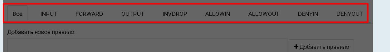

Сервис файл2бан удалил, так как посчитал что в нем может быть причина. Меня еще смутило то что ранее по умолчанию было гораздо больше цепочек
Но возможно с каким-то обновлением это изменилось.

Сейчас установлены сервисы по умолчанию. Восстановление правил восстанавливает те-же правила которые активны сейчас. Я не могу понять куда делись правила из цепочки output, forward, и почему отсутствуют цепочки invdrop, allowin и тд.
Сейчас в файле конфигурации следующие правила:
-A INPUT -p udp -m udp --dport 11211 -j DROP
-A INPUT -p tcp -m state --state NEW -m tcp --dport 20 -j ACCEPT
-A INPUT -p tcp -m state --state NEW -m tcp --dport 21 -j ACCEPT
-A INPUT -p tcp -m state --state NEW -m tcp --dport 22 -j ACCEPT
-A INPUT -p tcp -m state --state NEW -m tcp --dport 25 -j ACCEPT
-A INPUT -p tcp -m state --state NEW -m tcp --dport 53 -j ACCEPT
-A INPUT -p tcp -m state --state NEW -m tcp --dport 80 -j ACCEPT
-A INPUT -p tcp -m state --state NEW -m tcp --dport 110 -j ACCEPT
-A INPUT -p tcp -m state --state NEW -m tcp --dport 143 -j ACCEPT
-A INPUT -p tcp -m state --state NEW -m tcp --dport 443 -j ACCEPT
-A INPUT -p tcp -m state --state NEW -m tcp --dport 465 -j ACCEPT
-A INPUT -p tcp -m state --state NEW -m tcp --dport 587 -j ACCEPT
-A INPUT -p tcp -m state --state NEW -m tcp --dport 993 -j ACCEPT
-A INPUT -p tcp -m state --state NEW -m tcp --dport 8000 -j ACCEPT
-A INPUT -p tcp -m state --state NEW -m tcp --dport 4747 -j ACCEPT
-A INPUT -p tcp -m state --state NEW -m tcp --dport 1024:65535 -j ACCEPT
-A INPUT -p tcp -m state --state NEW -m tcp --dport 8002 -j ACCEPT
-A INPUT -p tcp -m state --state NEW -m tcp --dport 3306 -j ACCEPT
-A INPUT -p tcp -m state --state NEW -m tcp --dport 43 -j ACCEPT
-A INPUT -p tcp -m state --state NEW -m tcp --dport 5432 -j ACCEPT
-A INPUT ! -s 192.168.1.0/24 -p udp -m udp --dport 111 -j DROP
-A INPUT ! -s 192.168.1.0/24 -p tcp -m tcp --dport 111 -j DROP
-A INPUT -s 127.0.0.1/32 -p tcp -m tcp --dport 111 -j ACCEPT
COMMIT
*nat
-A PREROUTING -p tcp --dport 80 -d 192.168.1.10 -j DNAT --to-destination 78.107.191.26:80
-A POSTROUTING -p tcp --dport 80 -d 78.107.191.26 -j SNAT --to-source 192.168.1.10
-A PREROUTING -p tcp --dport 443 -d 192.168.1.10 -j DNAT --to-destination 78.107.191.26:443
-A POSTROUTING -p tcp --dport 443 -d 78.107.191.26 -j SNAT --to-source 192.168.1.10
COMMIT
В такой конфигурации доступна только панель и ssh, к размещенным сайтам доступанет.

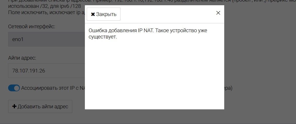

Сайты привязаны к 78.107.191.26. Сейчас обнаружил что в панельке нет ранее добавленного указанного ip и ассоциации nat При попытке добавить повторно, возникает ошибка что устройство уже существует.

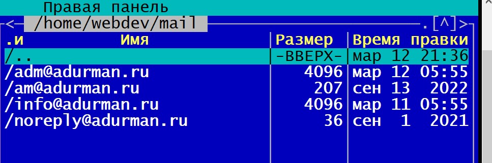

Помимо проблемы с доступом к сайтам и непонятки с iptables выяснилось что так-же пропали почтовые ящики. В панельке отображается ошибка -
1045:Access denied for user 'smtp'@'localhost' (using password: YES) Ошибка подключения к серверу баз данных MySql
. После переустановки exim и создании пользователя, удалось подключится к почтовому ящику только в интерфейсе roencoube уже отображается другая ошибка -
DATABASE ERROR: CONNECTION FAILED!
Unable to connect to the database!
Please contact your server-administrator.
ящики в хомяке пользователя присутствуют

Галочка стоит "Автоматичне завантаження додаткових інтерфейсів та адрес, включаючи інтерфейс NAT" ?
Сейчас нет. И включить ее сей час нет возможности, при добавлении ip wan роутера возникает ошибка.
