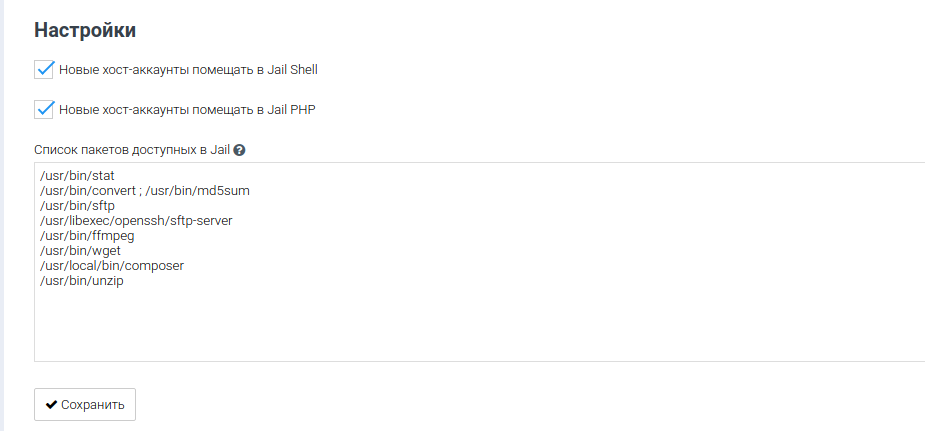

если пользователь находится в jail
то нужно прописать путь до пакета и перестроить jail https://127.0.0.1:8000/index.php?do=hos ... ction=jail

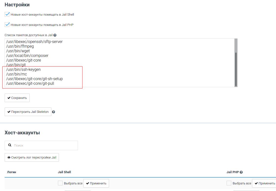

Спасибо
ssh-keygen заработал
а вот git pull нет

я так понимаю что
тоже надо добавить
basename
uname

Появилась такая же проблема. Не от рута не могу сделать pull, получаю вот это:
От рута все те же действия проходят без проблем.
Следуя этим советам что только не пробовал в Jail добавлять - ничего не меняется...
[user@test admin-test]$ git pull
/usr/libexec/git-core/git-sh-setup: line 84: basename: command not found
/usr/libexec/git-core/git-sh-setup: line 265: uname: command not found
/usr/libexec/git-core/git-pull: line 251: tr: command not found
Your configuration specifies to merge with the ref 'dev'
from the remote, but no such ref was fetched.Следуя этим советам что только не пробовал в Jail добавлять - ничего не меняется...

/usr/bin/basename
/usr/bin/uname
/usr/bin/trRe: запуск не от рута
Исправили чтобы при установке git автоматом прописывалось в jail
/usr/bin/basename
/usr/bin/uname
Сейчас вы это можете прописать вручную, и пересобрать хостаккаунт.
/usr/bin/basename
/usr/bin/uname
