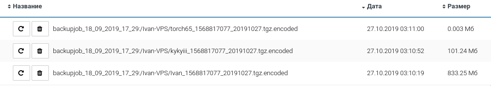

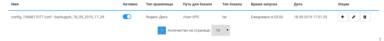

Получение доступа к Яндекс диску. Выполните следующие инструкции:
1. Перейдите по ссылке и авторизуйтесь
2. Нажмите на `Зарегистрировать новое приложение`
3. Выполните необходимые настройки, указав Название приложения, Описание приложения. В секции Платформы отметьте пункт Веб-сервисы и нажмите кнопку Подставить URL для разработки
4. В секции Доступы выберите все пункты Яндекс.Диск REST API
5. Теперь нажмите на Создать приложение
6. Когда Ваше приложение будет успешно создано, перейдите по адресу https://oauth.yandex.ru/authorize?respo ... d=ВАШ_АЙДИ заменив ВАШ_АЙДИ на ID приложения
7. Нажмите кнопку Разрешить для подтверждения запроса доступа
8. Скопируйте и вставьте токен в поле Токен конфигурации бэкапов и снова нажмите Проверить соединение
Работает без проблем
