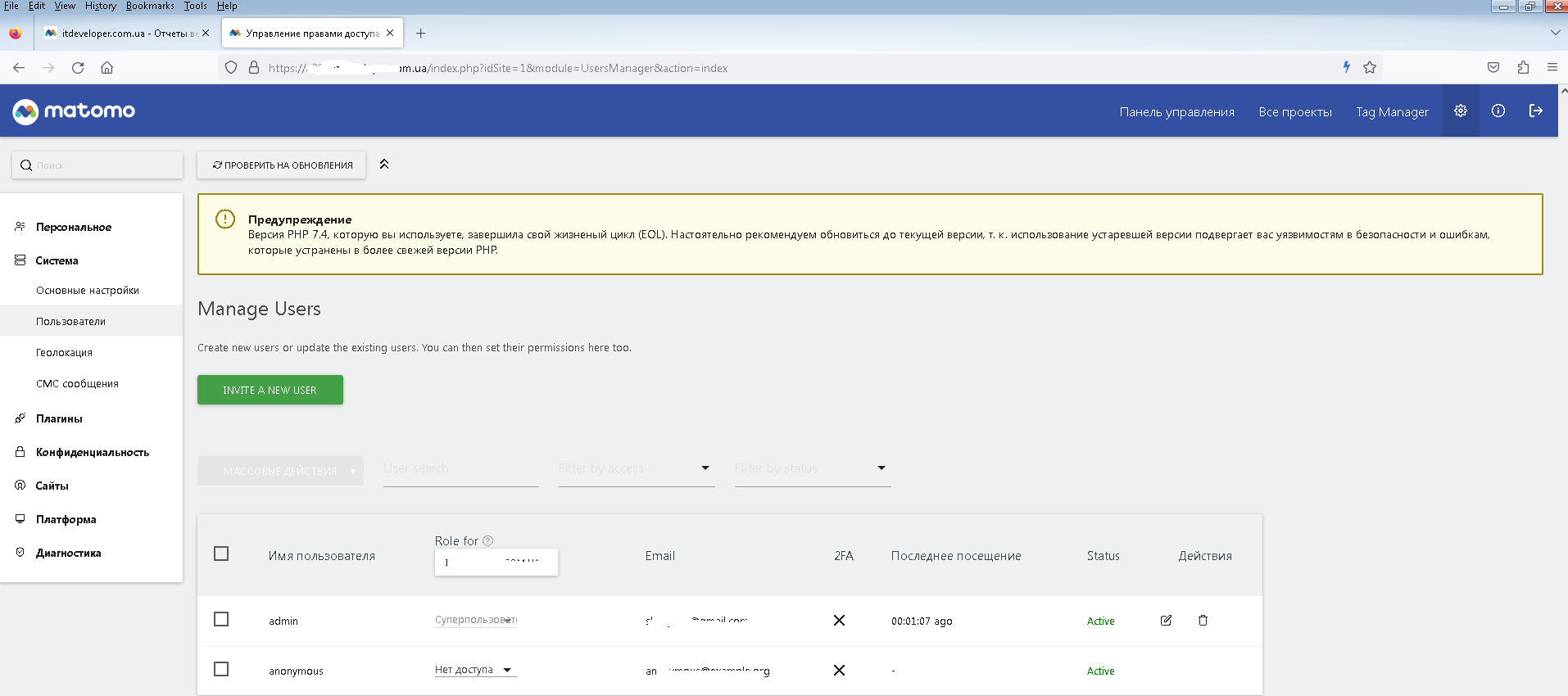

проверил на свеже установленных Alma 8 и 9. Все работает без проблем. Даже при установке никаких вопросов не возникло
Проверял на этой версии
Download the latest release Matomo 5.3.1 from here:
Скачена отсюда
https://matomo.org/faq/on-premise/installing-matomo/
Единственное что может потребоваться это дать права развернутым файлам сайта, если вы его архив разворачиваете из под root. С помощью команды chown -R ... Если разворачивать архив из под требуемого пользователя, то делать вообще ничего не надо. Файлы разварачиваются в корень требуемого сайта, который был вами создан до этого.
Тестировал на PHP 7.4, 8.2, 8.4. Установленная Web связка APACHE+NGINX
Единственное при 7.4 выдал предупреждение
Но праблем в работе не было.
Покажите скрином что именно вам выдает сайт. Покажите вывод содержимое каталога вашего сайта по команде ls -al

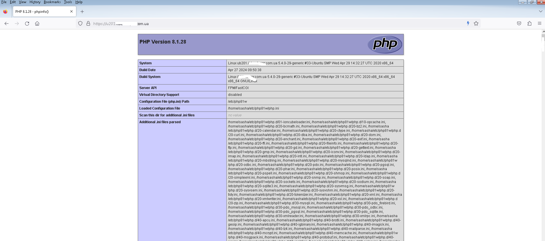

Проверили... никаких ошибок не обнаружили. Даже предупреждений. Сайты создались, SSL так же. Все сервисы работают в штатном режиме. Это на ubuntu 20.04
Как вариант могу предположить что в ваших VDS с системами установлены старые пакеты, возможно какие то не обновляются. Сделайте перед установкой панели следующее
чтобы обновить все библиотеку до последних версий. Вообще рекомендую ее использовать всегда перед запуском инсталлятора панели, как на Ubuntu, так и на AlmaLinux любых версий. Для RHEL это будет только выглядить так
или лучше вообще так
apt-get update && apt-get -y upgrade && wget -O install.sh http://core.brainycp.com/install.sh && bash ./install.sh --package=apache2.4,nginx,php74w,php81w,php84w,bindserver,imagemagick,certbot,logrotate,shellinabox,MySql5.7,phpMyAdmin-4.9.4,exim,proftpd,csf
Если это у вас не решит проблему. Свжитесь с нами по скайпу в рабочее время, тогда будем смотреть ваш сервер в чем может быть проблема.
С ubuntu 22, так же и с 24 тоже нет никаких проблем с вашей строкой установки.
