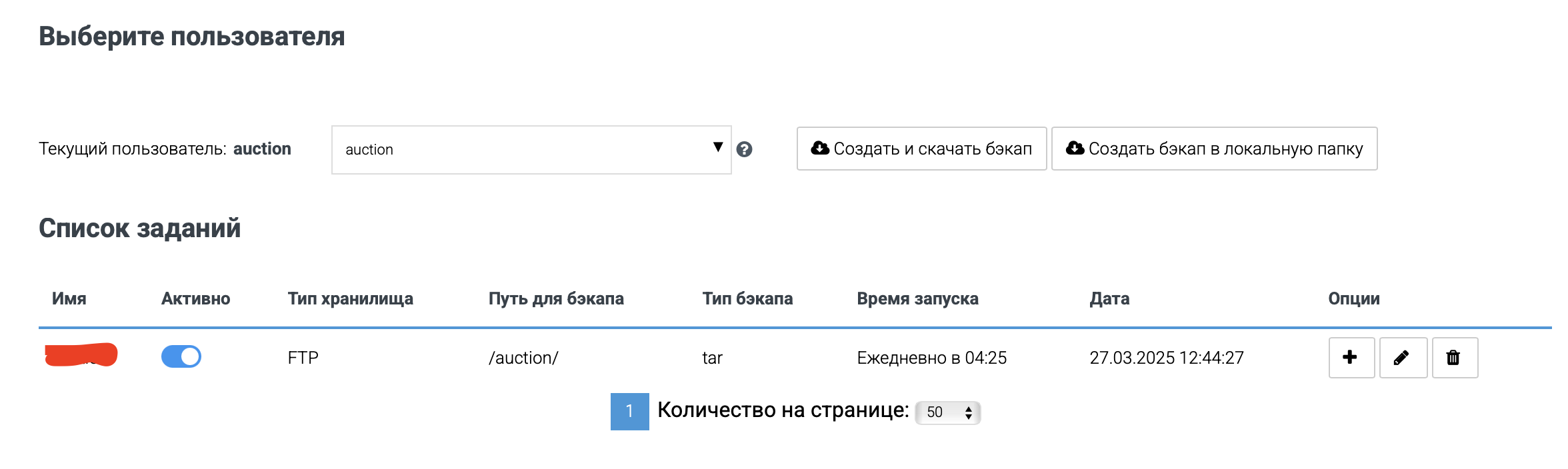

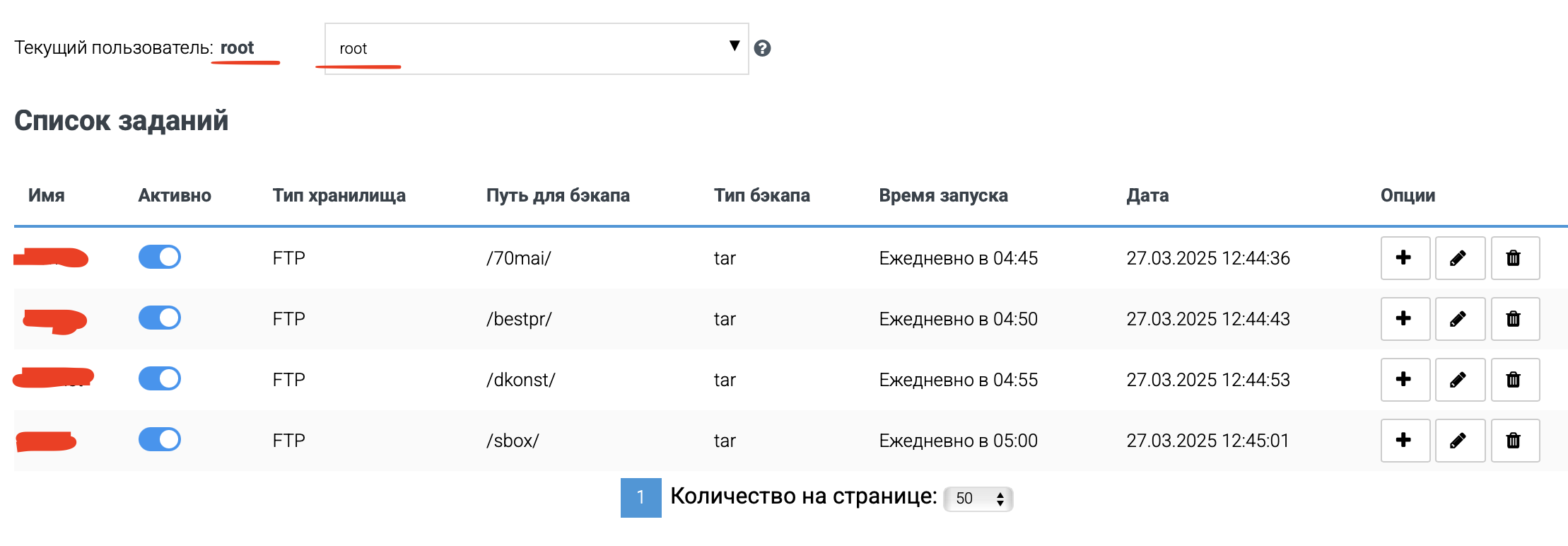

У меня на сервере несколько акаунтов.
Бэкапирование для части из них создано из-под root.
Скрин приложен - там где владелец root.
Бэкапирование остальных акаунтов создано в панели под логинами этих акаунтов.
Скрин пример тоже приведен.
Так вот те аккаунты, которые отображает при выборе владелец root, бэкапятся корректно.
Остальные, где владелец непосредственно логин соответствующего аккаунта, не бэкапятся с ошибкой что привел выше.
На каждый аккаунт отдельное задание для бэкапирования.
Все задания бэкапирования бэкапятся по ФТП в одну и ту же папку с одним и тем же логином и паролем. Но каждый в свою подпапку.
В конце января бэкапы работали как положено. На этой неделе заметил что перестали.
Судя по обрывкам бэкапов в одном из акаунтов, все остановилось 6 марта где-то.

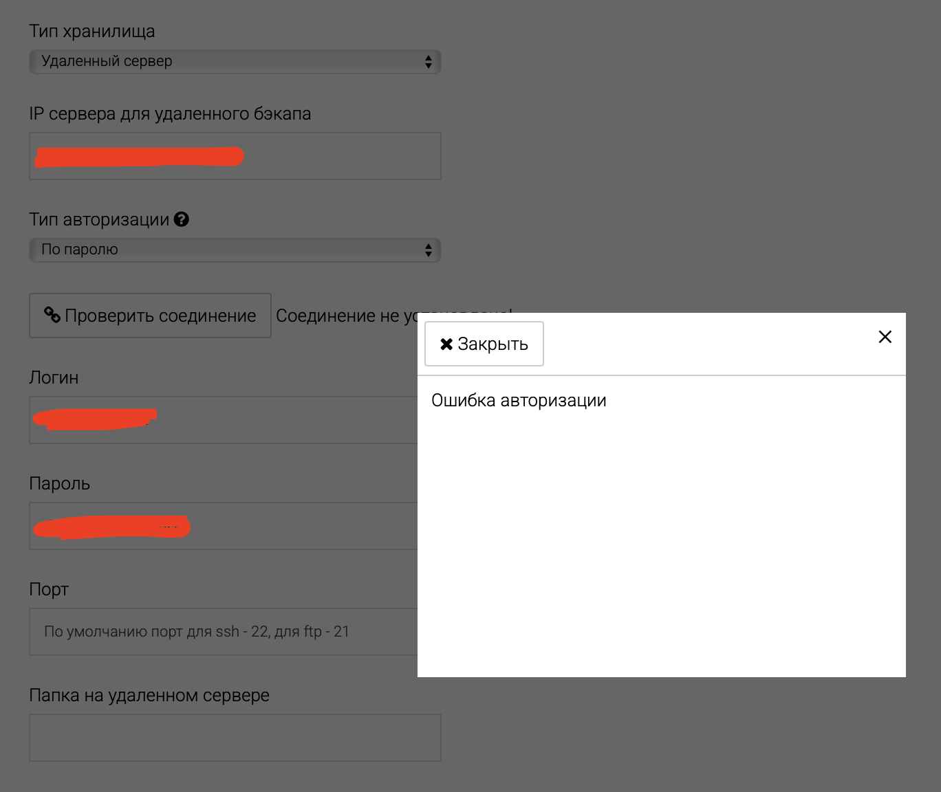

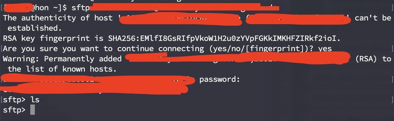

Re: Backup на FTP
Версия панели 1.0977.20250415
На скринах подключаюсь через удаленную папку в ПУ Брейни и получаю ошибку.
На втором скрине подключаюсь с сервера где стоит Брейни с командной строки командой SFTP из-под того же пользователя в аккаунте которого хочу создать задание на бэкап. Подключение происходит без проблем.
Шелл доступ разрешен.

Аналогично, "ошибка авторизации" после "Проверить соединение".
Порт нестандартный, ftp простой (не sftp).
Лог сервера:
Другими клиентами на этот FTP-сервер отлично подключаюсь, passiv mode.
Лог сервера:
<Date/Time> Info [Type] Message
<07.06.2026 15:45:55> FTP Session 31 185.253.219.138 [Response] 220-FileZilla Server 1.12.6
<07.06.2026 15:45:55> FTP Session 31 185.253.219.138 [Response] 220 Please visit https://filezilla-project.org/
<07.06.2026 15:45:55> FTP Session 31 185.253.219.138 [Command] FEAT
<07.06.2026 15:45:55> FTP Session 31 185.253.219.138 [Response] 211-Features:
<07.06.2026 15:45:55> FTP Session 31 185.253.219.138 [Response] 211 End
<07.06.2026 15:45:55> FTP Session 31 185.253.219.138 [Command] OPTS UTF8 ON
<07.06.2026 15:45:55> FTP Session 31 185.253.219.138 [Response] 202 UTF8 mode is always enabled. No need to send this command
<07.06.2026 15:45:55> FTP Session 31 185.253.219.138 [Command] USER la-la-la
<07.06.2026 15:45:55> FTP Session 31 185.253.219.138 [Response] 331 Please, specify the password.
<07.06.2026 15:45:55> FTP Session 31 185.253.219.138 [Command] PASS ****
<07.06.2026 15:45:55> FTP Session 31 185.253.219.138 [Response] 230 Login successful.
<07.06.2026 15:45:55> FTP Session 31 185.253.219.138 dom-svet [Command] PWD
<07.06.2026 15:45:55> FTP Session 31 185.253.219.138 dom-svet [Response] 257 "/" is current directory.
<07.06.2026 15:45:55> FTP Session 31 185.253.219.138 dom-svet [Command] PASV
<07.06.2026 15:45:55> FTP Session 31 185.253.219.138 dom-svet [Response] 227 Entering Passive Mode (146,149,225,201,224,11)
<07.06.2026 15:45:56> FTP Session 31 185.253.219.138 dom-svet [Command] LIST -al
<07.06.2026 15:45:56> FTP Session 31 185.253.219.138 dom-svet [Response] 550 No such file or directory
<07.06.2026 15:45:56> FTP Session 31 185.253.219.138 dom-svet [Command] QUIT
<07.06.2026 15:45:56> FTP Session 31 185.253.219.138 dom-svet [Response] 221 Goodbye.
<07.06.2026 15:45:56> FTP Server [Status] Session 31 ended gracefully.1.0989.20260508
AlmaLinux release 9.7 (Moss Jungle Cat)
Linux 5.14.0-611.54.3.el9_7.x86_64
