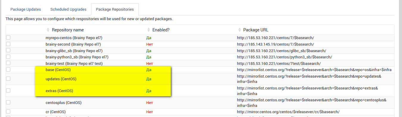

Приветствую!
После установки BrainyCP получается вот такая конфигурация репозиториев
Три репозитория BrainyCP и три репозитория CentOS
Надо ли отключать базовые репозитории CentOS?

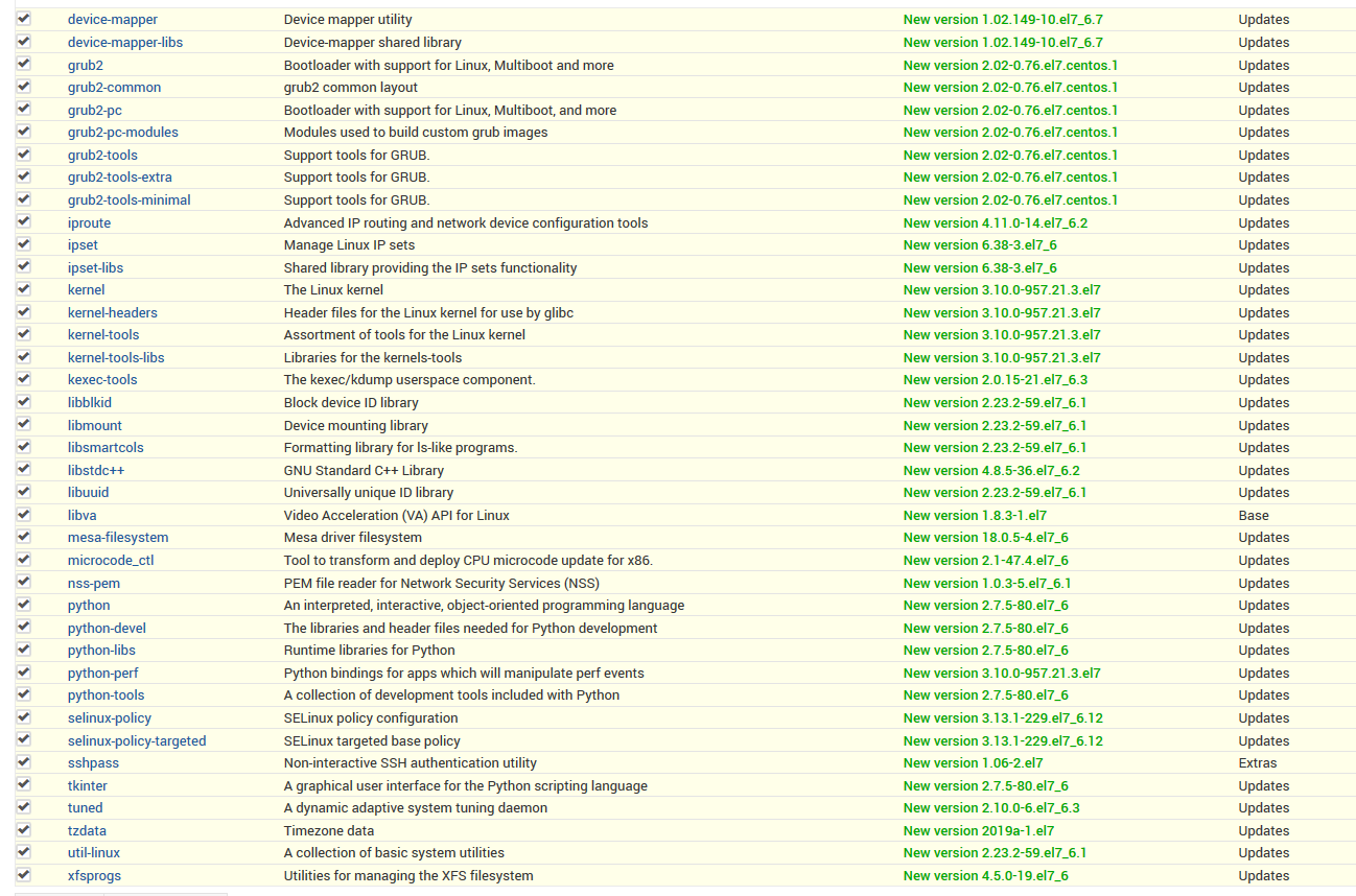

Если эти репозитории разрешены, то вот что предлагается к обновлению, включая и ядро.
Сейчас я репозитории CentOS отключил и обновляю только то, что предлагаеют BrainyCP репо.
Как делать правильно?

Сообщение sbury » Пт июл 05, 2019 5:57 pm
по скрину выше репозитарии установлены правильно, ничего менять не надо

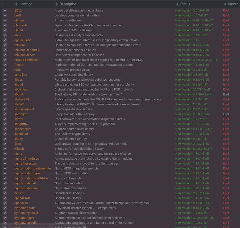

Сообщение Savage » Сб мар 14, 2020 1:24 pm
Сегодня обралил внимание на то, что появилось куча доступных обновлений из такого вот репозироия
Раньше этого репозитория вроде не замечал ... Подскажите, пожауйста, отключать его или нет?

Сообщение Akrobs » Сб мар 14, 2020 6:02 pm
Savage писал(а): ↑
Да, отключайте, EPEL "ломает" ПУ.
