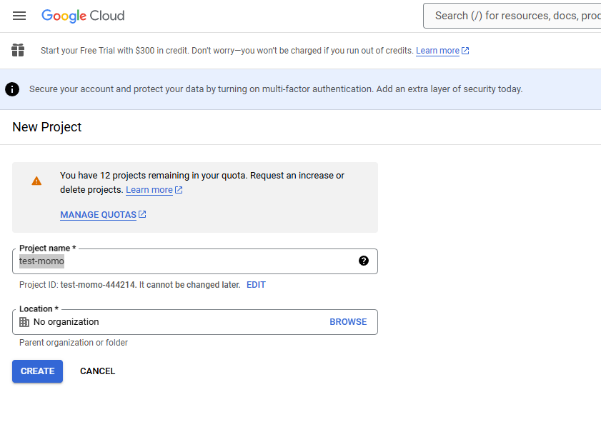

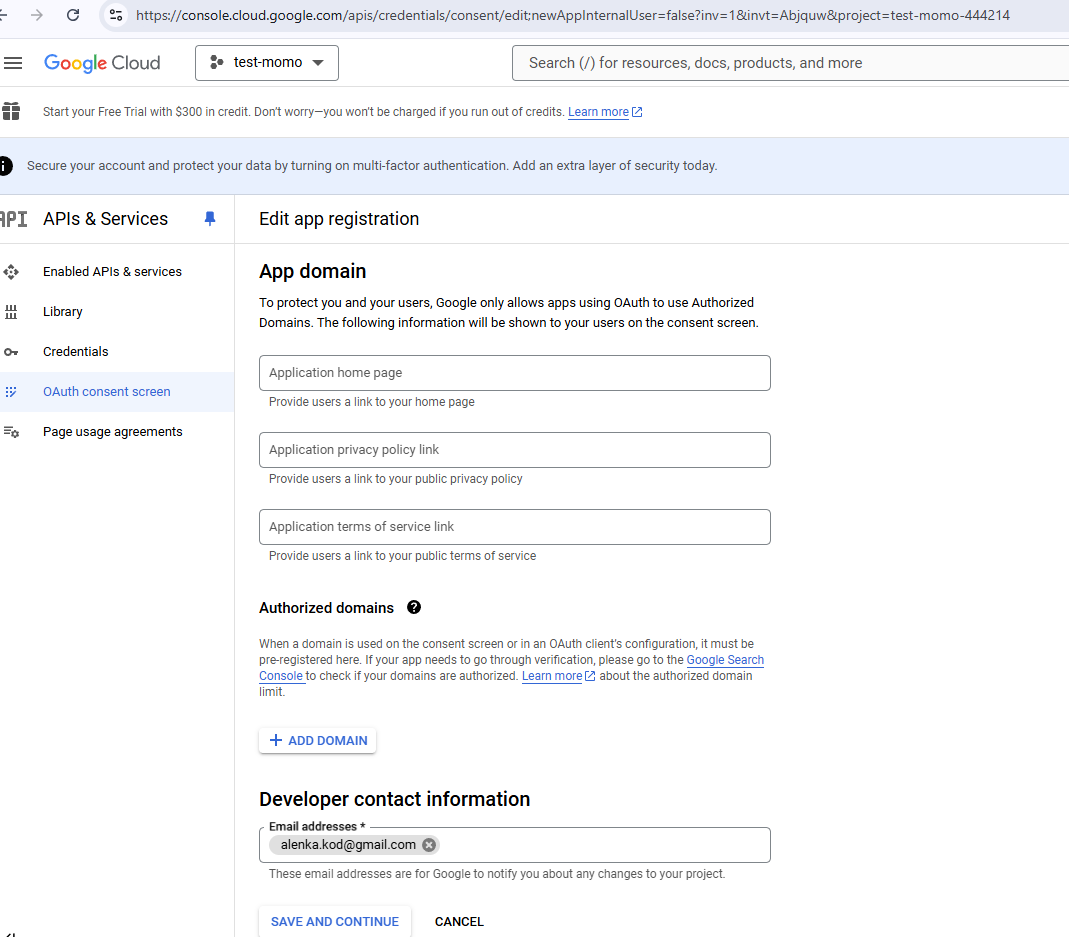

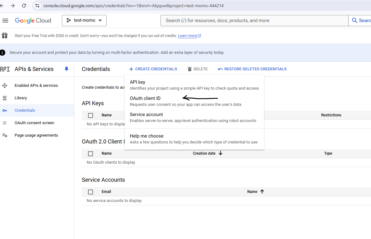

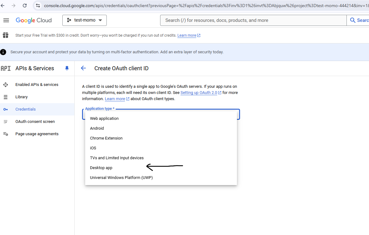

Сообщение alenka » Вт дек 10, 2024 10:26 am
Создаем проект по ссылке:
Последний раз редактировалось alenka Вт дек 10, 2024 11:14 am, всего редактировалось 2 раза.

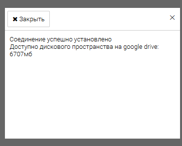

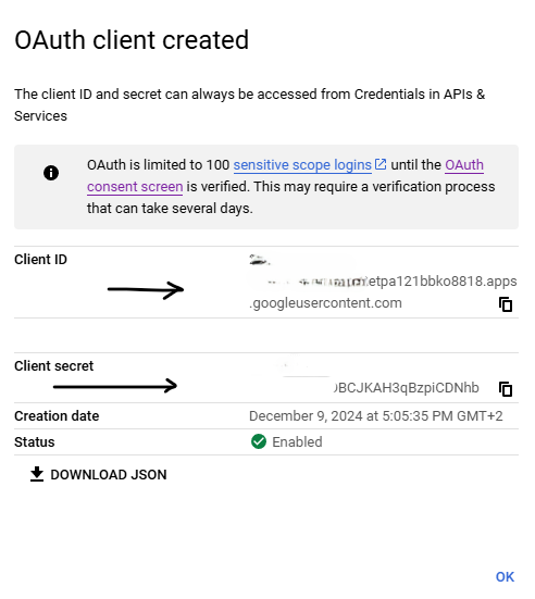

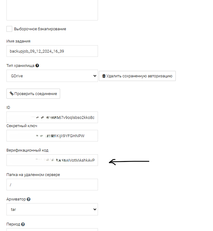

Сообщение alenka » Вт дек 10, 2024 10:49 am

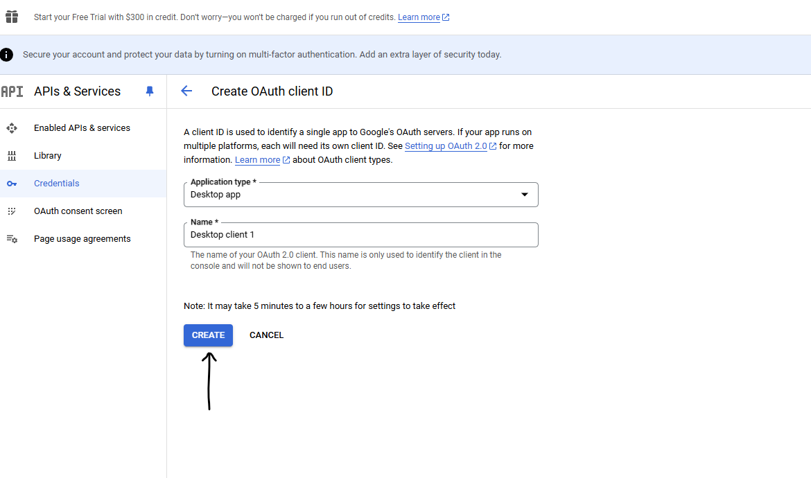

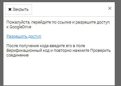

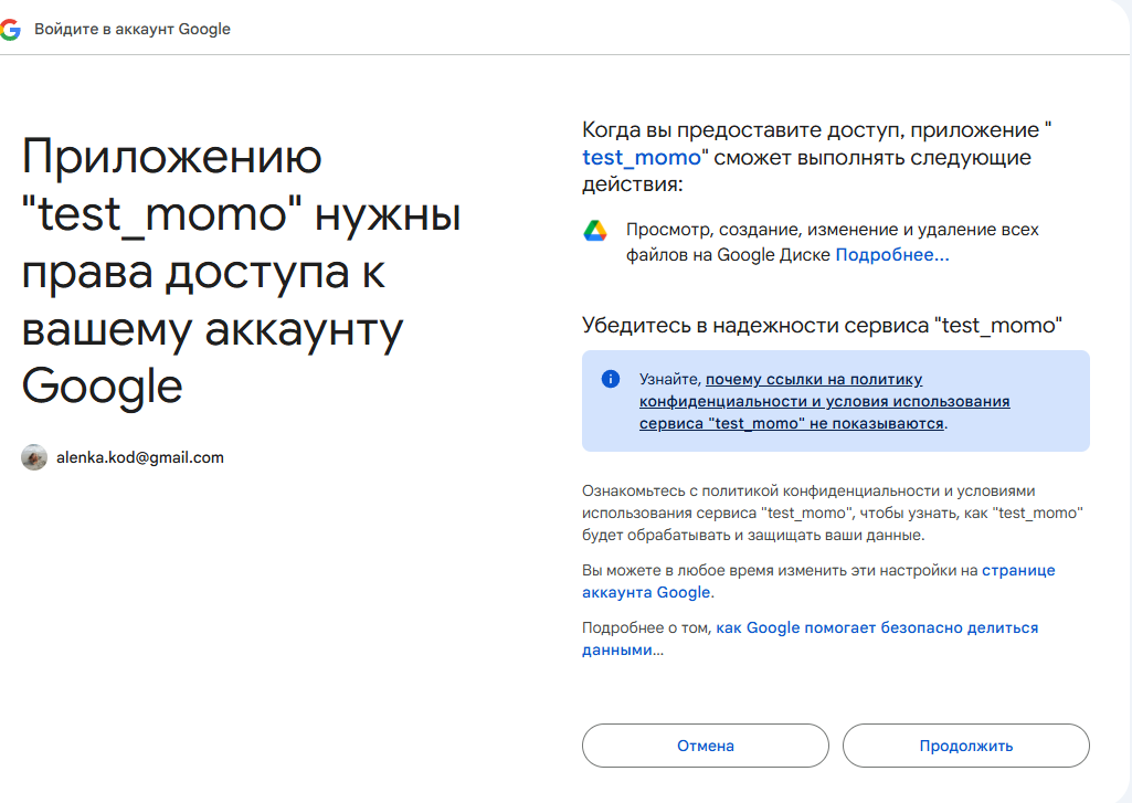

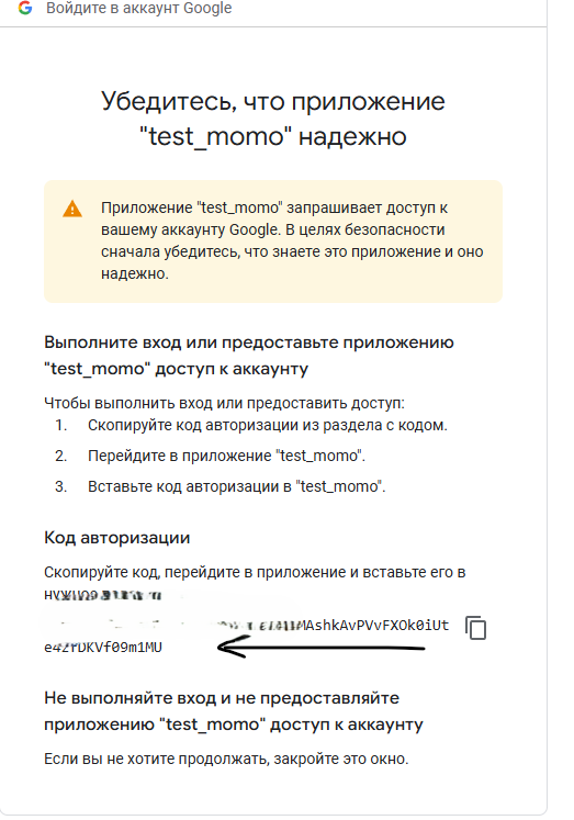

Прописываем в панель, id и секретный ключ, и нажимаем кнопку Проверить соединение.
Разрешаем доступ.
Полученный верификационный код, прописываем в панель и проверяем соединение.

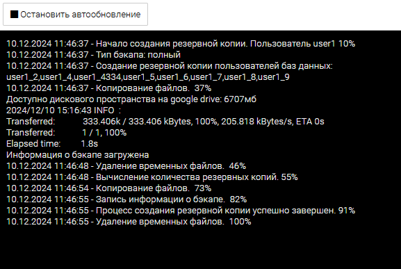

Re: GDrive Настройка.
Сообщение alenka » Вт дек 10, 2024 11:00 am

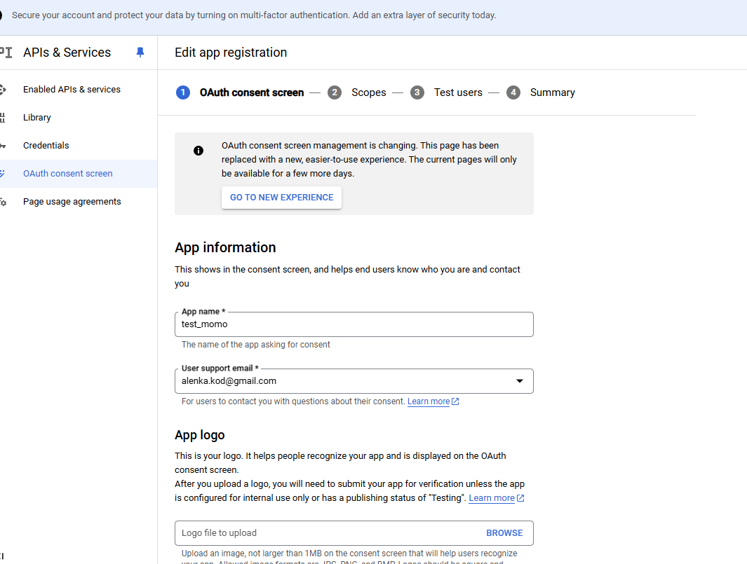

Сообщение alenka » Вт дек 10, 2024 11:02 am

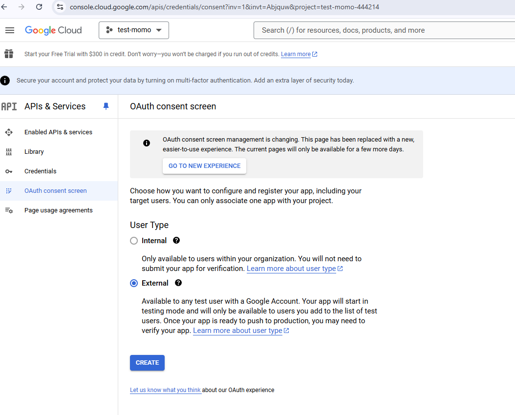

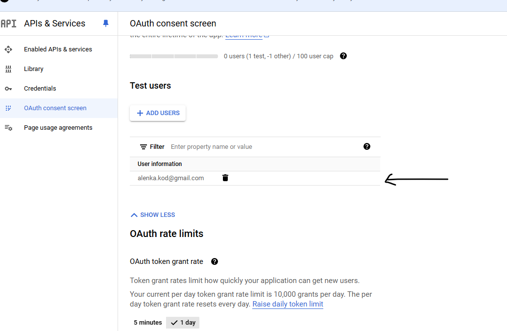

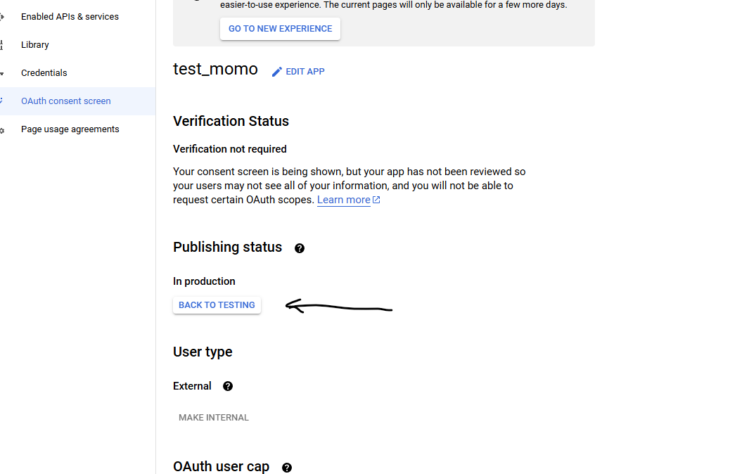

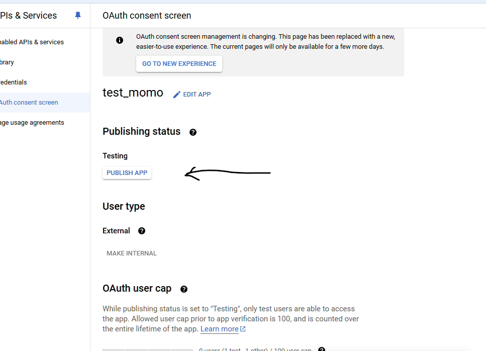

Какие могут быть ошибки, не расшарен доступ в GDrive это 400 ошибка.
Этот параметр меняем на PUBLISH APP
403 ошибка, нужно добавить пользователя
