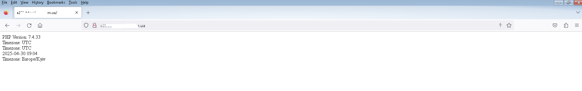

Сообщение sbury » Ср апр 30, 2025 5:44 am
С таймзоне никаких ошибок тоже не выдает
вот код
<?php
$ver=phpversion();
$tz=date_default_timezone_get();
print("PHP Version: ".$ver."<br>");
print("Timezone: ".$tz."<br>");
$date = new DateTime();
$timeZone = $date->getTimezone();
echo "Timezone: ".$timeZone->getName();
$zone = new DateTimeZone('Europe/Kyiv');
$date = new DateTime('now', $zone);
echo "<br>".$date->format('Y-m-d H:i');
$tz=date_default_timezone_set('Europe/Kyiv');
print("<br>");
вот вывод на ubuntu
на алме тоже ошибок не нашли
свяжитесь с нами в скайпе в рабочее время.
