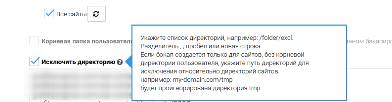

Также еще одна ошибка. Невозможно сделать исключения при выборочном бекапировании. Сайтов несколько, и конструкция site.ru/folder тупо игнорится, делает бекап всего.
Если я не ошибаюсь, путь должен быть относительно корня вашего сайта, folder
В хелпе к бекапированию написано следующее:
Укажите список директорий, например: /folder/excl.
Разделитель , ; пробел или новая строка.
Если бэкап создается только для сайтов, без корневой директории пользователя, укажите путь директорий для исключения относительно директорий сайтов.
например: my-domain.com/tmp
будет проигнорирована директория tmp
Так в итоге какой путь указывать?

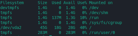

И что насчет ошибки выше? То что бекап фтп вообще не создается и пишет нет места?
Transferred: 6.027M / 6.027 MBytes, 100%, 1.229 MBytes/s, ETA 0s
Errors: 2 (retrying may help)
Elapsed time: 5.2s
2023/08/14 16:03:05 Failed to rcat with 2 errors: last error was: update stor: EOF
Недостаточно места. Бэкапирование не выполнено.

df -h покажите на сервере, с которого делаете бекап

Сообщение rokoko » Вт авг 15, 2023 9:57 am
Вт авг 15, 2023 9:54 am
Вот.
devtmpfs 1.4G 0 1.4G 0% /dev
tmpfs 1.4G 0 1.4G 0% /dev/shm
tmpfs 1.4G 137M 1.3G 10% /run
tmpfs 1.4G 0 1.4G 0% /sys/fs/cgroup
/dev/vda2 45G 18G 28G 40% /
tmpfs 283M 0 283M 0% /run/user/0

Оказалось, что проблема на стороне хостинга.

В итоге какая конструкция должна быть в исключениях в частичном бекапе?
полный путь
/home/user/sites/site.ru/folder
/home/user/sites/site.ru/folder - не работает
site.ru/folder (согласно инструкции) - не работает.
А как тогда вообще прописывать, чтобы работало?

Приветствую! Присоединяюсь к вопросу исключений. Заметил по бекапам следующее:
  1. Если включить исключения и ничего в них не добавлять - бекап создается неверно (очень хаотично выбираются директории, непонятно по какому принципу)
  2. Если при повторном редактировании задания выключить исключения - видимо они не особо то выключаются, поведение остается таким же, задание бекапа окончательно ломается.
  3. Непонятно поведение галки "Корневая папка пользователя". Ее то можно выбрать, то нельзя. Причем и для всех пользователей и для выборочных :)
  4. В целом ощущение сломанности всех настроек выборочного бекапа. Поведение непредсказуемое. Галки то активны то неактивны. (при редактировании см. п.1 и п.2)
  5. Ну и основной вопрос - как все же прописывать исключения, в случае бекапа всех пользователей, одного пользователя, с корневой папкой, без нее?
